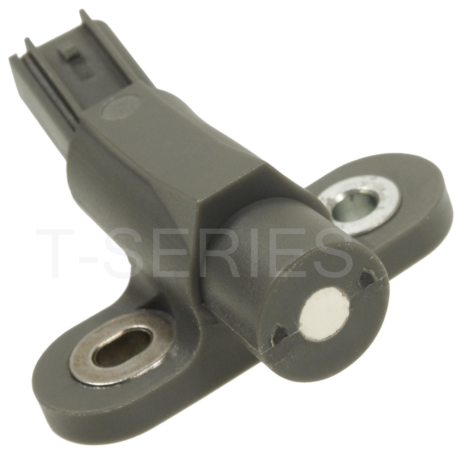

Re: подскажите, с утра колбасит двигатель
я где то здесь прочитал, что этот датчик ставится как то по хитрому, 54 градуса от осевой. год у меня толи 2000, толи 2002, менялся кузов с 2002 на 2000, так что двигатель какого года я незнаю, да и как узнать)). может есть фото как этот датчик выглядит.
фото нашел))
По-хитрому ставится датчик распредвала, частично они друг-друга компенсируют, но не полностью.
Датчик коленвала ставится просто: на передней крышке двигателя два болта, к которым он прикручивается, а на шкиве коленвала гребёнка. Датчик коленвала внизу, поэтому на него летит всё гавно с дороги. По вашим дорогам это конечно менее актуально, но всёже....
А датчик распредвала круглый, и сверху движка
