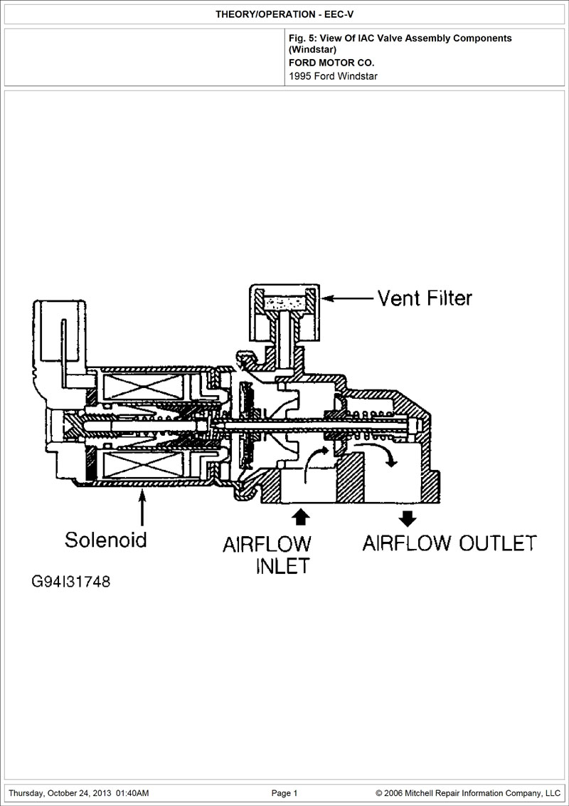

На Виндике я клапан не снимал (работает исправно). Снимал на Фокусе (клапан не доработал немного до конца гарантии авто), промывал его и смазывал по несколько раз в год. Хотел купить новый, но не было денег. Последние года 3-4 работает исправно. Снятый (отсоединённый) клапан "висит" в полуоткрытом состоянии. Предполагаю, что клапан закрывается до конца потоком воздуха, который через него проходит (на чертеже чётко обозначено направление воздушного потока), а открывается сигналом с 83 контакта блока управления двигателем (подачей "массы" на бело-голубой провод).
По поводу ковыряния клапана. Миша (electroprem) разбирал клапан, выкладывал фотки. Но они потерялись при переезде форума. Вот нашел у белорусских коллег: http://fordclub.by/forum/index.php/topi ... b7#msg4012
Препарировать клапан я бы не решился. Был бы запасной - тогда другое дело.
По поводу схем. Нас интересуют цепи управления клапаном ХХ. Ищем схему двигателя 3.8 (ну, всё что на нём навешено: датчики, форсунки и т.д.) Находим на стр.14-17 клапан ХХ - Idle Air Control (IAC) Valve (для наглядности можно распечатать и склеить страницы в порядке возрастания).
