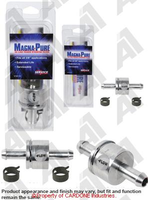

сорри за некропостинг... но всё-таки, надо определиться, какой фильтр выбрать...
есть варианты по исполнению - пластиковый одноразовый (менять периодически, выкидывая старый), либо "многоразовый" с легкосплавным корпусом, разборный для извлечения и прочистки фильтрующего элемента с последующей сборкой и установкой обратно.
для пользования на втором поколении (3.0) склоняюсь ко второму варианту.

http://www.canada-motors.ru/Pics/Cardone_20-0038F.jpg
но если посмотреть на всеми нами любимом рокавто, то там на подбор выдаётся также несколько вариантов, но с разным диаметром входнных-выходных отверстий, есть:
3/8" - 9,525 мм
http://www.rockauto.com/info/1/200038f-bot__ra_p.jpg
1/2" - 12,700 мм
http://www.rockauto.com/info/1/200012f-bot__ra_p.jpg
5/8" - 15,875 мм
http://www.rockauto.com/info/1/200058f-bot__ra_p.jpg
вообщем, кто знает - какой диаметр у шланга обратки насоса ГУР на втором поколении (двиг 3.0, не знаю, такая же система ГУРа на 3.8 и первом поколении/других годах выпуска) ???
