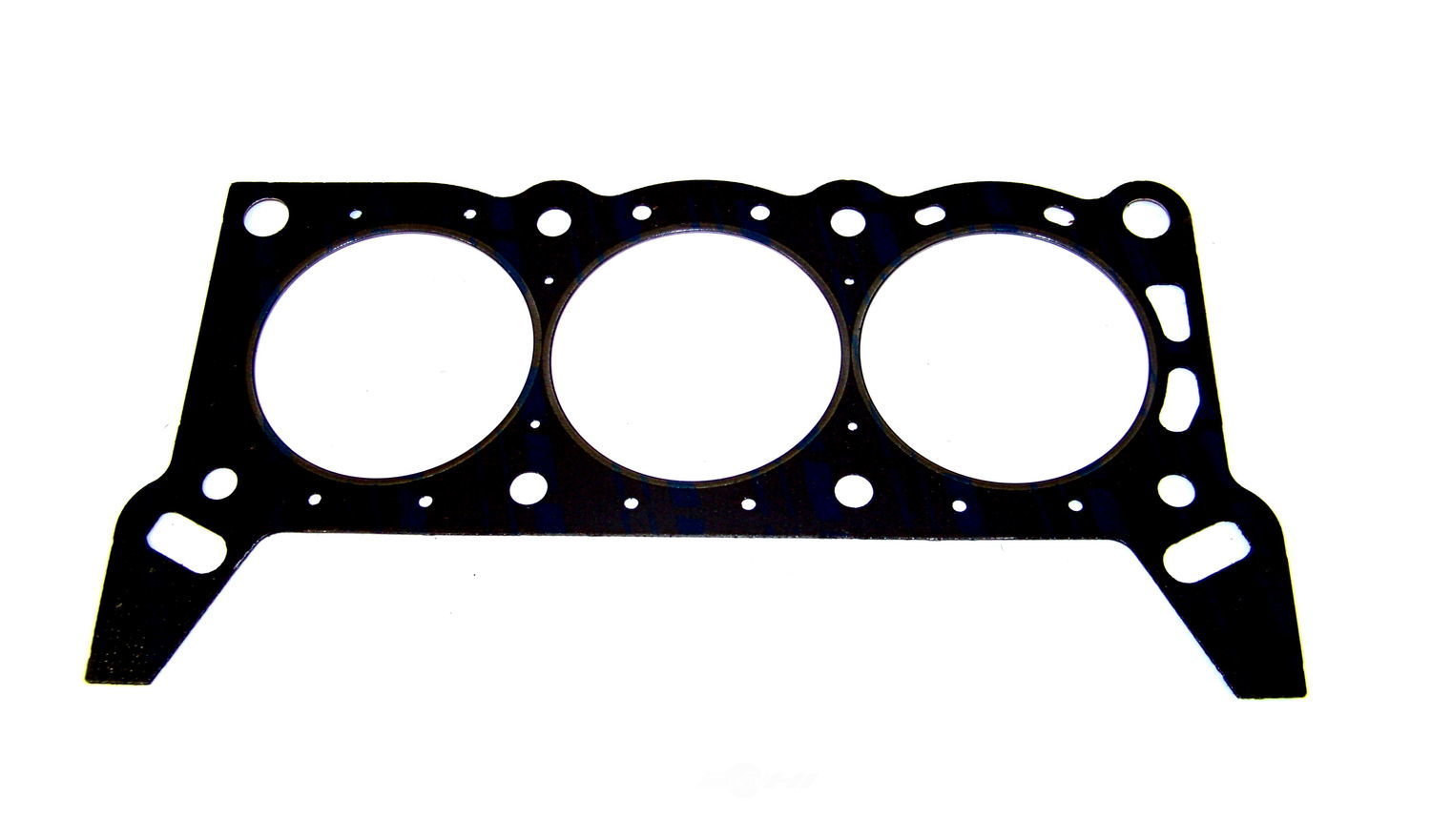

Добрый день народ! Как и у всех пробило похоже прокладку ГБЦ, мотор 3.8 машина 1995 г, в интернете выходит два вида прокладок ГБЦ
1. Изображение код 8857PT-1
2.Изображение код 9560PT
Обе от Fel-Pro.
Кто ставил, подскажите все таки какая именно?

Держал в руках и ту, и другую. Отличаются лишь отверстиями в рубашке охлаждения, вроде взаимозаменяемы, но с какой-то исправлена болезнь перегрева головы из-за более правильной циркуляции охлаждающей жидкости по системе. Какая из них более правильная, не знаю.

думал думал, и всетаки решил заказать вторую, на первой меньше отверстий для охлаждения... может они отличаются в рестайлинговых и дорестайлинговых моторах? бошки то вроде как разные

Когда делал головы заказывал комплект прокладок верхний от Фел-Про, прокладка гбц была точно тёмная и по отверстиям один в один как старая(оригинальная), номер набора HS 9560 PT-2 , номер прокладки гбц в наборе 9560 PT
