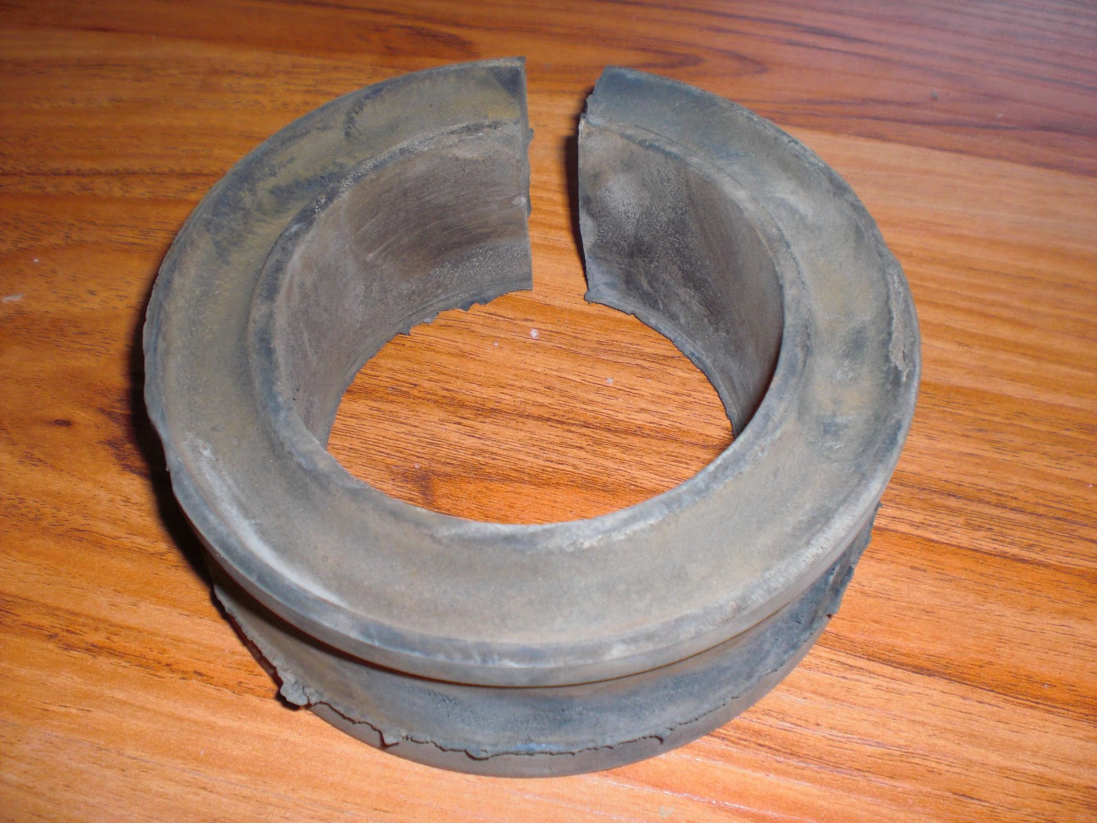

Лопнула задняя пружина.
Кто знает - это родная или еще от чего?
Вроде прежний хозяин говорил, что подбирал.
Если не родная, то от чего может быть?
Фото: это только треть пружины и резиновая проставка для вставки между витков.
На остальной части пружины оставил держаться кузов.

Да, виндстаровская пружина немного другая.
