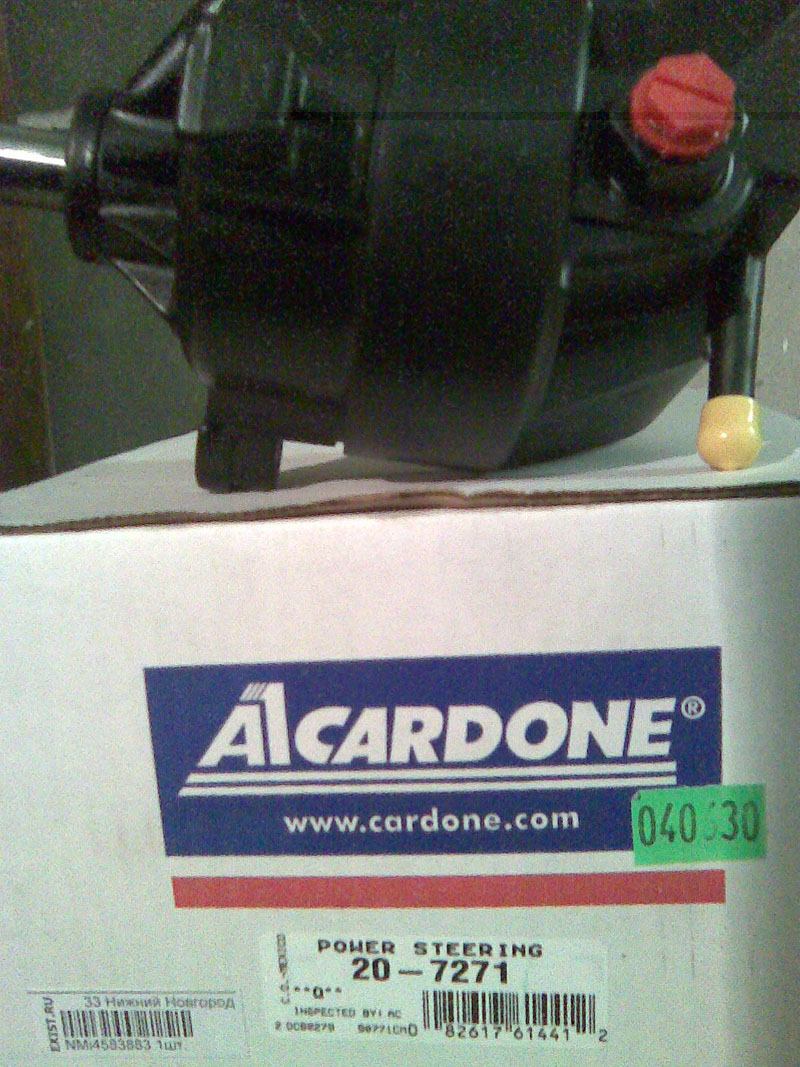

Насос гур после ремонта(ремануфактуред), мэйд ин мексика, пока не гудит :lol: , даже когда руль на месте крутишь :D , брал в экзисте 3600руб.
Изображение 057.jpg (241.8 КБ) 12186 просмотров
