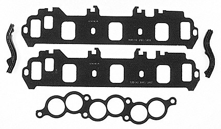

Прокладки впускного коллектора 3.0L Vulcan
Сообщение Ден » 15 мар 2015, 16:07
их несколько там, одна "общая" верхняя, по одной к каждой из ГБЦ, можно взять комплектом (на фото) или по-отдельности
комплекты (включают в себя ещё два боковых резиновых уплотнителя сальника)
оригинал
F3DZ9433A
F6DZ9433A
3438523
неоригинал
Victor Reinz MS16068
Fel-Pro MS95372 (судя по фото на http://www.canada-motors.ru/?code=05525#title содержит ещё прокладку под клапан ХХ)
DNJ IG4137
Magnum MS18043
Detroit gasket 23477
отдельно только "общая" верхняя (на фото она внизу)
оригинал
F6DZ9H486C
E6AZ9H486A
3394054
неоригинал
Victor Reinz 713435100
Glaser X88325-01
Ajusa 00784200
Fel-Pro MS93491
Magnum MS18169
отдельно только к ГБЦ (нужно над каждой ГБЦ по одной, на фото они первая и вторая сверху)
оригинал
F6DZ9439C
F2DZ9439A
неоригинал
Ajusa 13177300
если у вас двигатель 3.8, то можно (кроме общих каталогов из FAQ, каталога канада-моторс и прочих подобных) воспользоваться хорошим онлайн-каталогом Федерал Могул (через него найдены вышеуказанные номера для Fel-Pro):
http://goo.gl/fC1SIH
