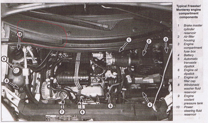

аlb33 писал(а):скажите где находится фильтр салона
На некоторых машинах он отсутствует, на некоторых в жабо на уровне пассажирского дворника заглушка и под ней фильтр
А доступ к нему нормальный? (что нужно снять, что бы добраться до него?)
Re: фильтр
Вот эту крышку
Фильтр салона.jpg (146.64 КБ) 12779 просмотров

Посмотрел, в этом месте, под жабо, есть короб, но что бы к нему добраться, видимо надо снимать дворники потом жабо?(отдельной крышки нет, может там и фильтра тогда нет :? )
Re: фильтр
Короб - это воздухозаборник, есть на всех авто. Димыч обвёл крышечку, если её нет, значит фильтра нет. Под жабо и дворниками только крупная сетка, чтоб щебёнка в салон не залетала.
