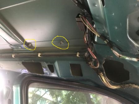

Re: РЕЙЛИНГИ КАК УСТАНОВИТЬ?
снимал потолок в машине, по случаю посмотрел где прикреплены рейлинги
в желтом кружке болты крепления
