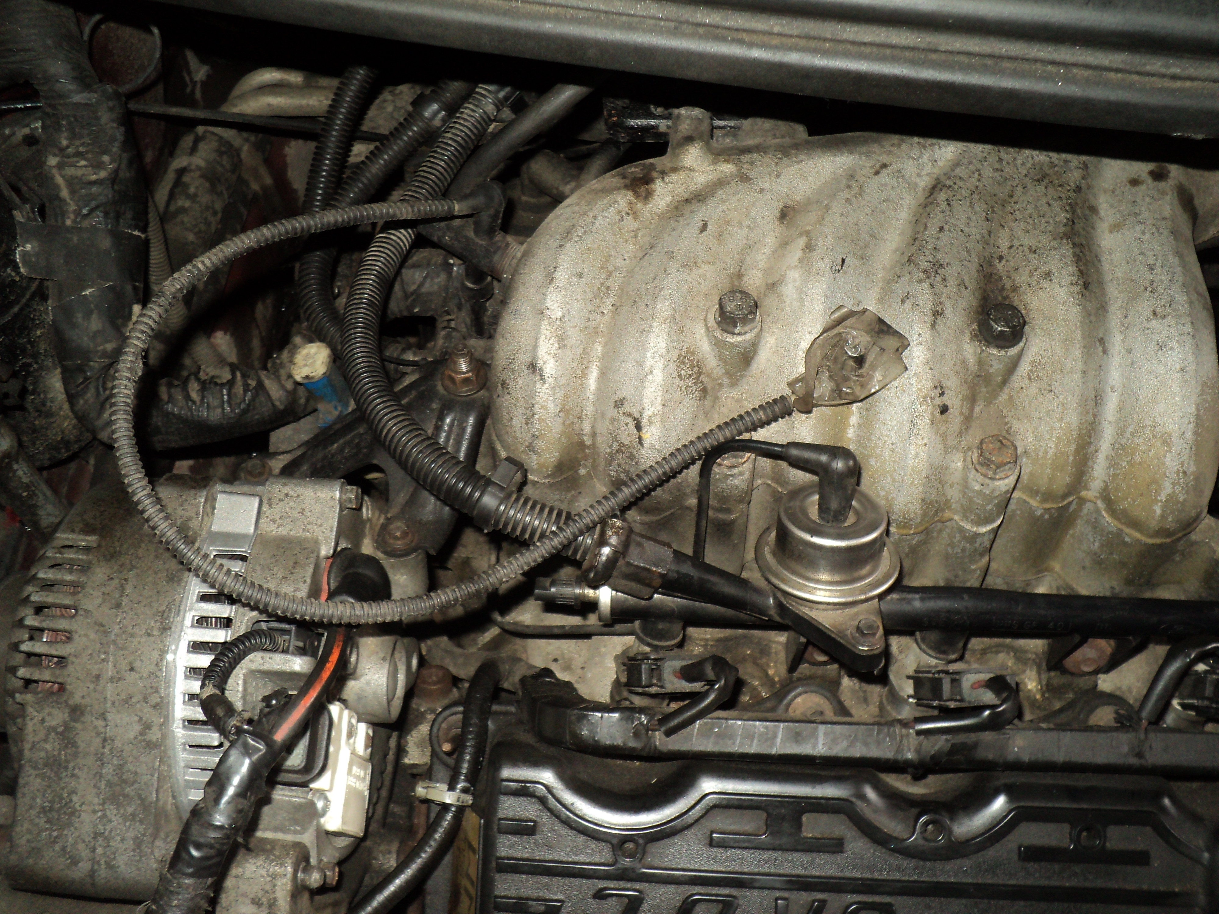

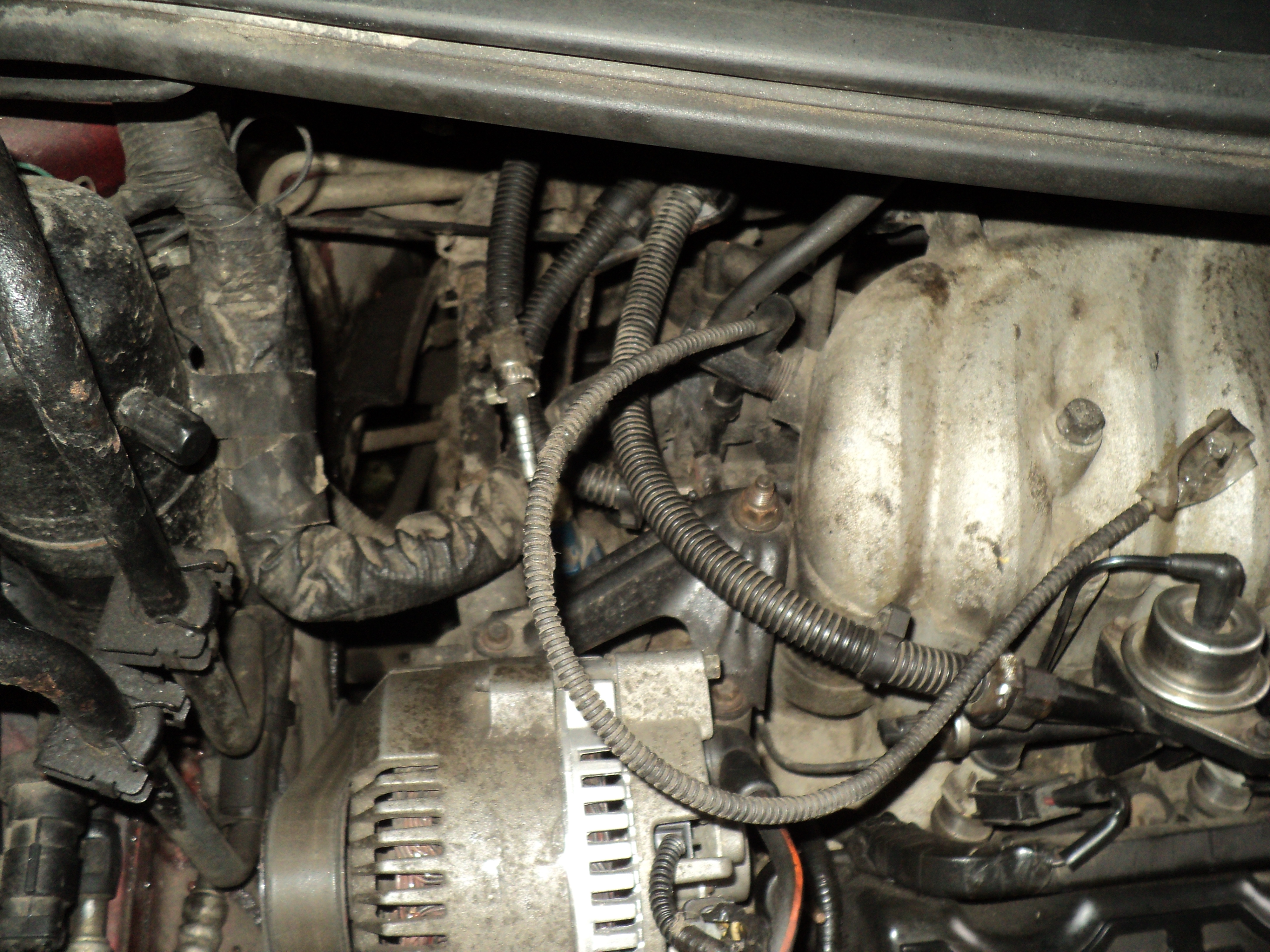

Вот фотки более крупным планом.
А это болтающийся шланчик со штуцером на конце.

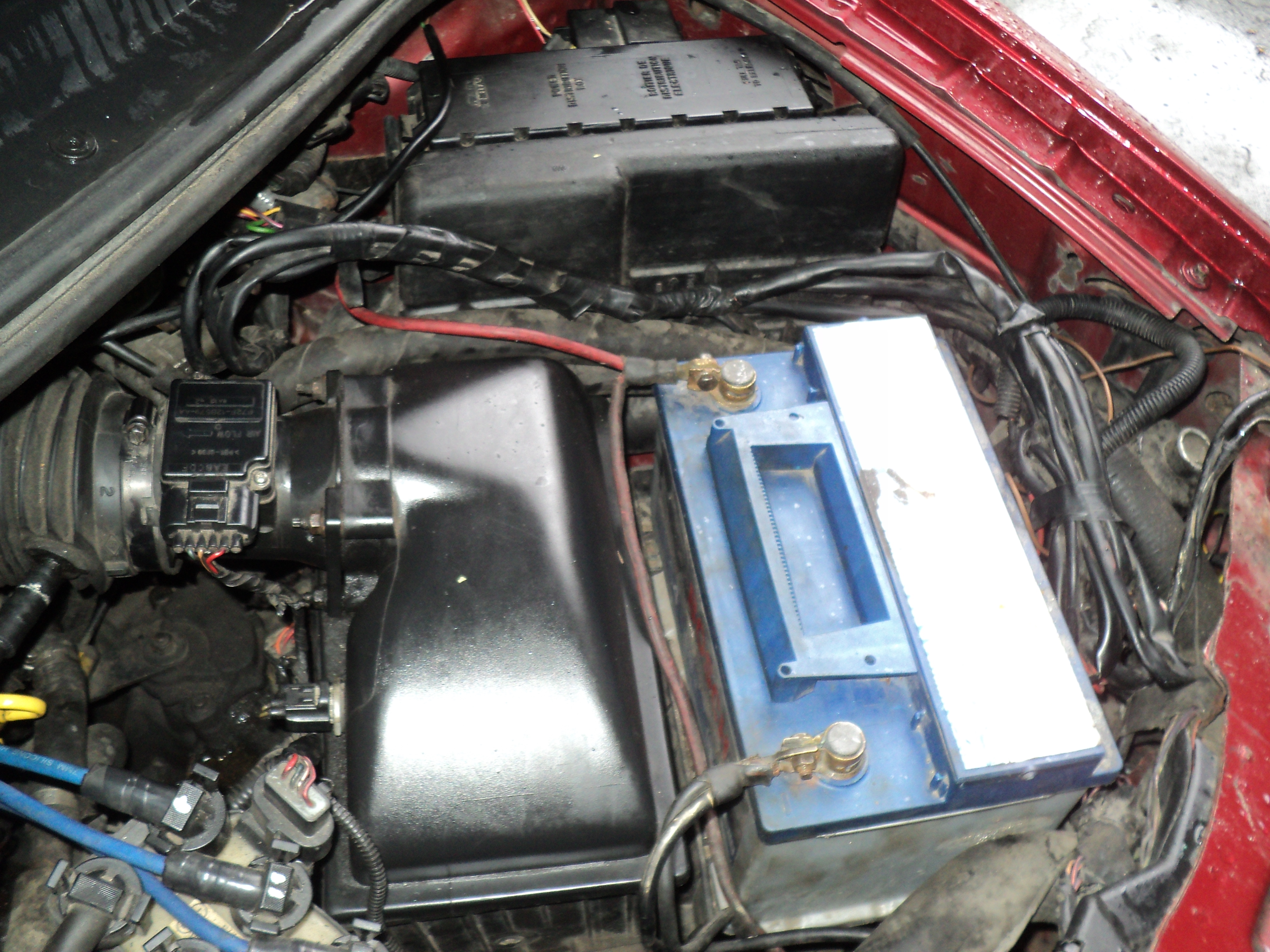

Вот с права за аккумулятором пучок проводов,уходящий в сторону салона,один из проводов Чёрный с постоянным питанием
Вот эта трубочка
Вот эта трубочка
Re: Подгазовывает мотор

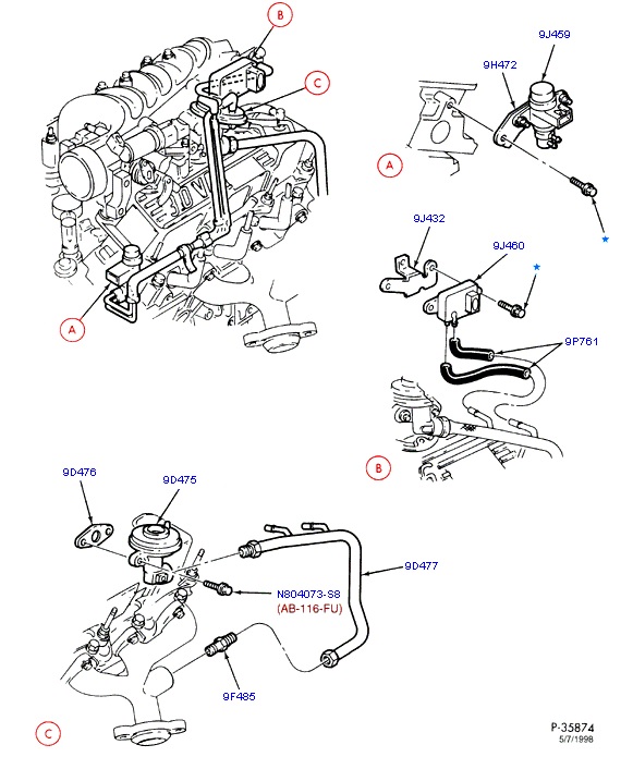

смог разобраться только с последней фоткой, это вакуумная линия, идущая к электромагнитному клапану 9J459 за двигателем
Интересно,а где здесь электромагнитный клапан. Он есть?🤔
9J459 ни о чем не говорит?) внимательней смотри схемку

А 9J460 это что ?,от него тоже две резиновые трубочки болтаются.

А от чего этот пучёк толстых проводов?,на конце релюшка сименс пятиконтактная и три колодки под предохранители,на самом первом фото видно.
9J460 датчик дифференциального давления, шланги от него идут к штуцерам на трубке 9D477 клапана егр 9D475
eternal писал(а): 07 сен 2017, 13:32 9J459 ни о чем не говорит?) внимательней смотри схемку
На схеме вижу) я про то что где он под капотом?
eternal писал(а): 07 сен 2017, 16:36 9J460 датчик дифференциального давления, шланги от него идут к штуцерам на трубке 9D477 клапана егр 9D475
Видимо EGR убрали навсегда со всеми сопутствующими делами.
