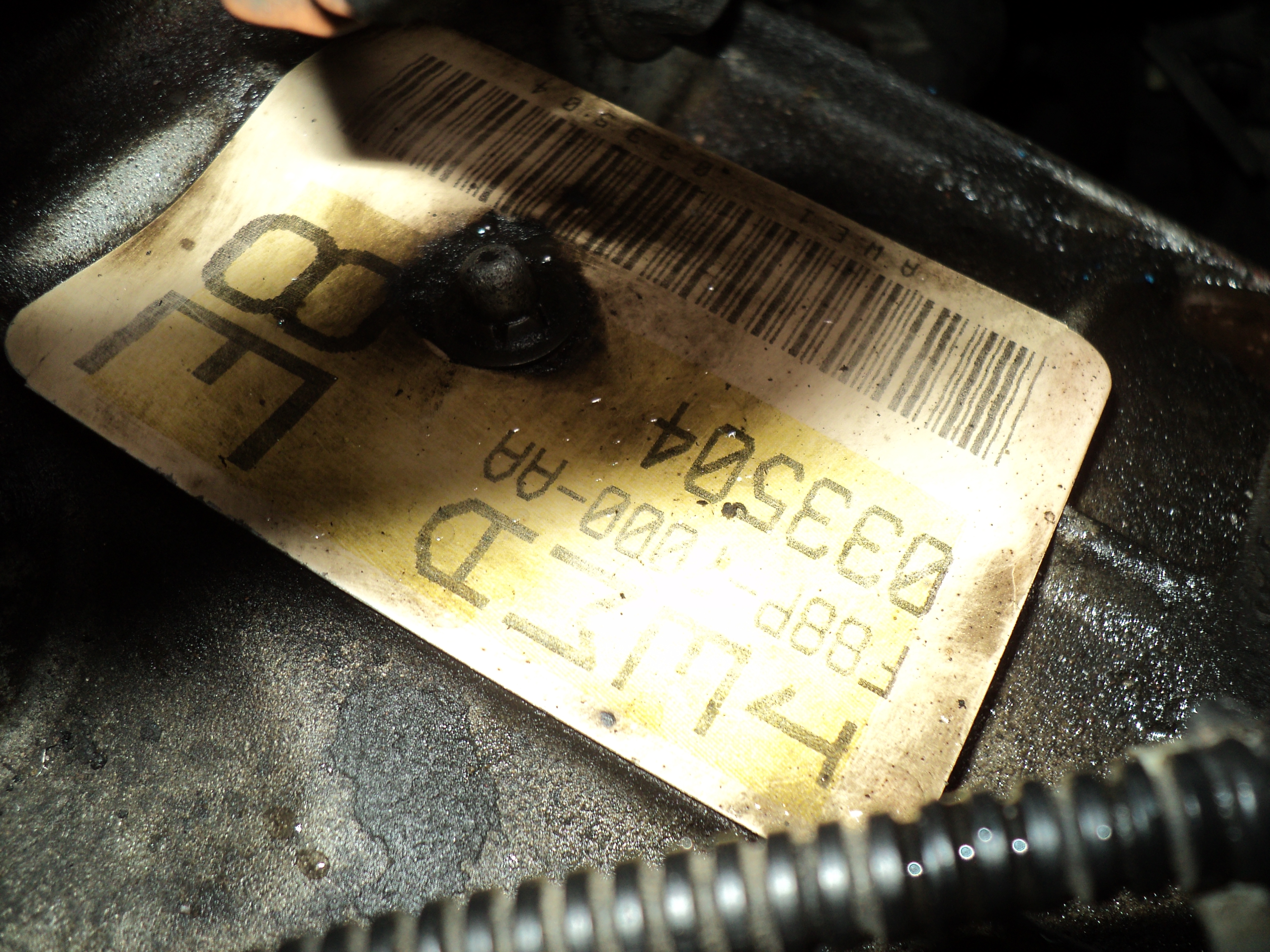

Толя 71 писал(а): 09 сен 2017, 17:25 Вот табличка на АКПП.Что это за коробка? Спасибо.
табличка
табличка
Re: Масло в Акпп
все фильтры одинаковые http://www.canada-motors.ru/?code=04558#title, разные прокладки, по табличке не пойму, посмотри по форме поддона

Re: Масло в Акпп
Смотри в торце коробки за левым колесом. Большими буквами .... на вертикальном поддоне/крышке.

yavlad писал(а): 09 сен 2017, 19:53 Смотри в торце коробки за левым колесом. Большими буквами .... на вертикальном поддоне/крышке.
Написано: AXOD METRIC .17 болтов.
Re: Масло в Акпп
значит коробка ax4s

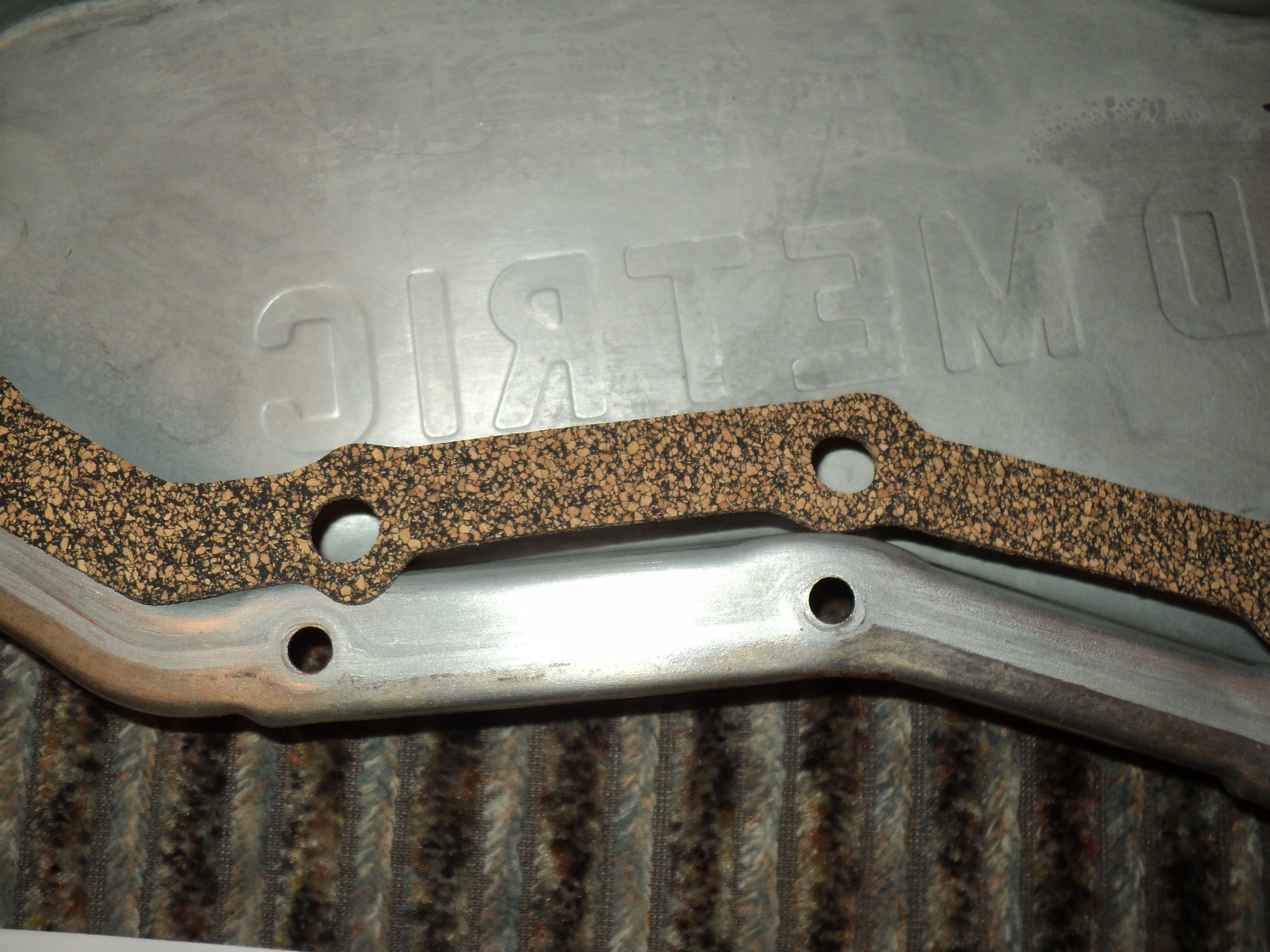

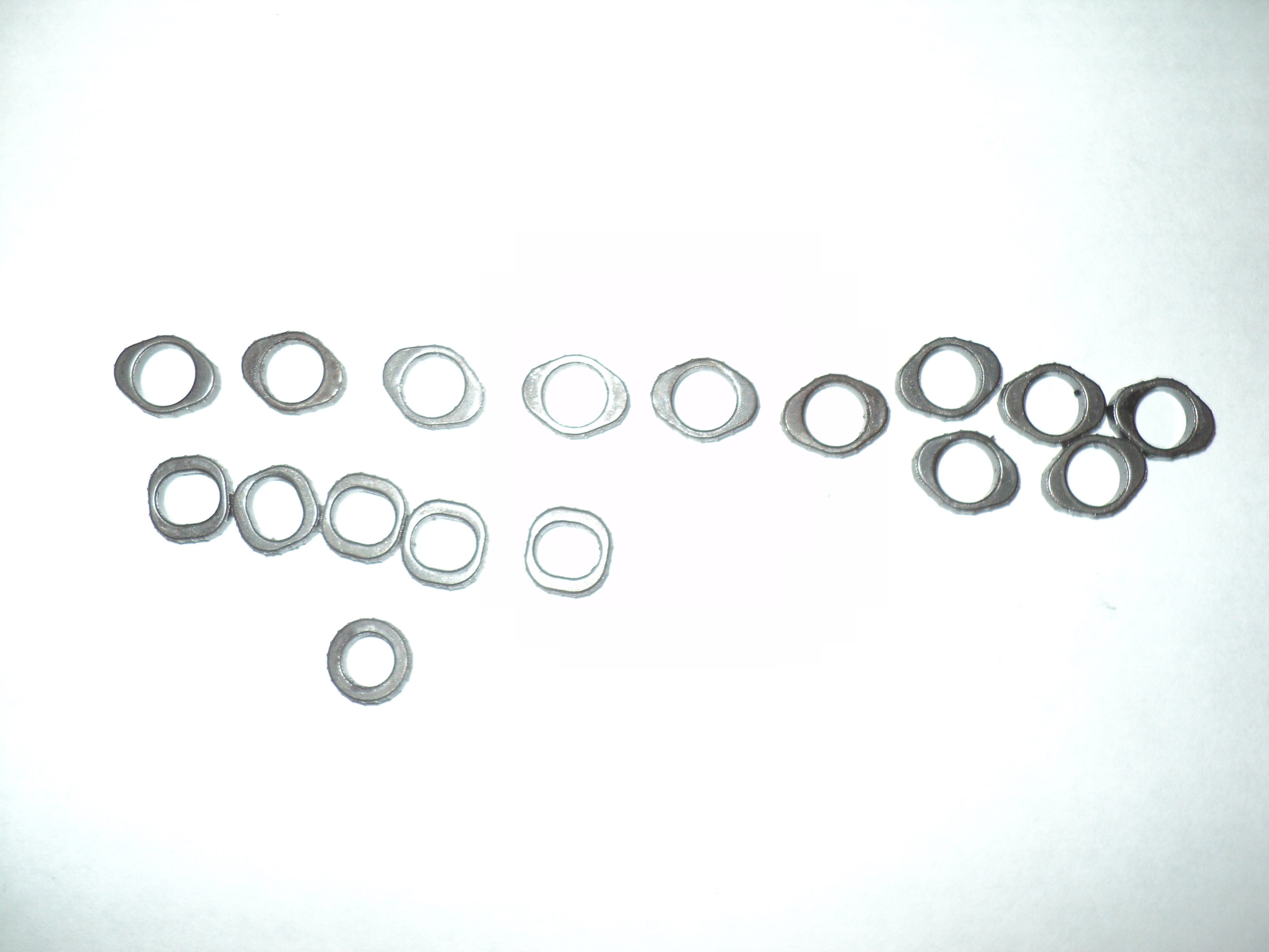

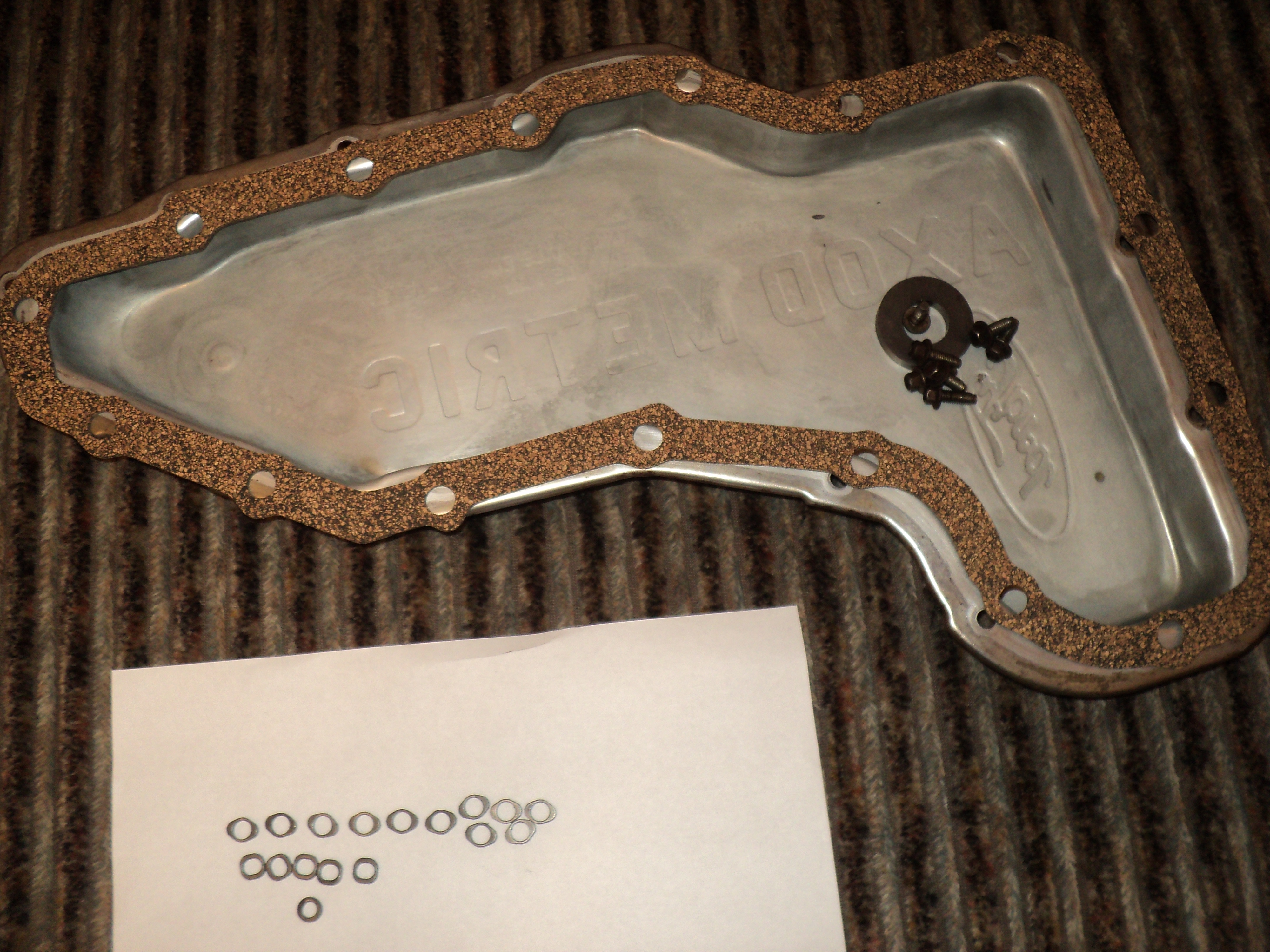

Прислали из Москвы прокладку поддона и фильтр,прокладка пробковая с большими отверстиями под болтики.Старая прокладка вообще какая то пластиковая,в ней стояли проставочки ну видимо для того что бы не пережать прокладку,так вот я их от туда выковырял и для новой прокладки они маловаты и по толщине они одинаковые с толщиной пробковой прокладки,обожмётся ли она???
отверстия на прокладке
прокладка
прокладка
вот проставки,и причём они разной формы 3 вида.

Может поставить старую прокладку на герметик,конечно мне это всё не нравится.
