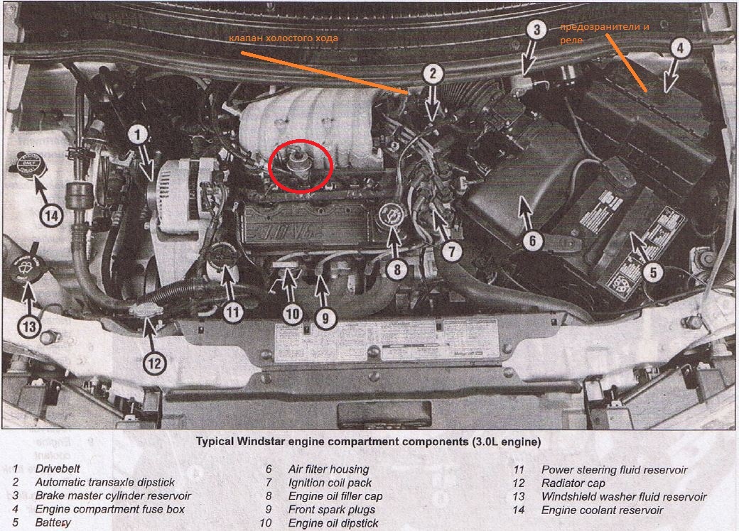

Регулятор давления в рампе в красном кружке, проверяется снятием вакуумной трубки, давление должно вырасти/упасть. Надежней проверить - заменить на исправный. Удачи !

спасибо). но это не он... давление не изменилось.. конкретно не измерял, но при нажатии оттуда пару пару капель и всё...

Скидывал всё что можно. Фильтр поменяли. Давления нет. При нажатии на нипель выливается совсем мало. Насос заказал вроде беховский. Дорого но он вроде как не убиваемый.
