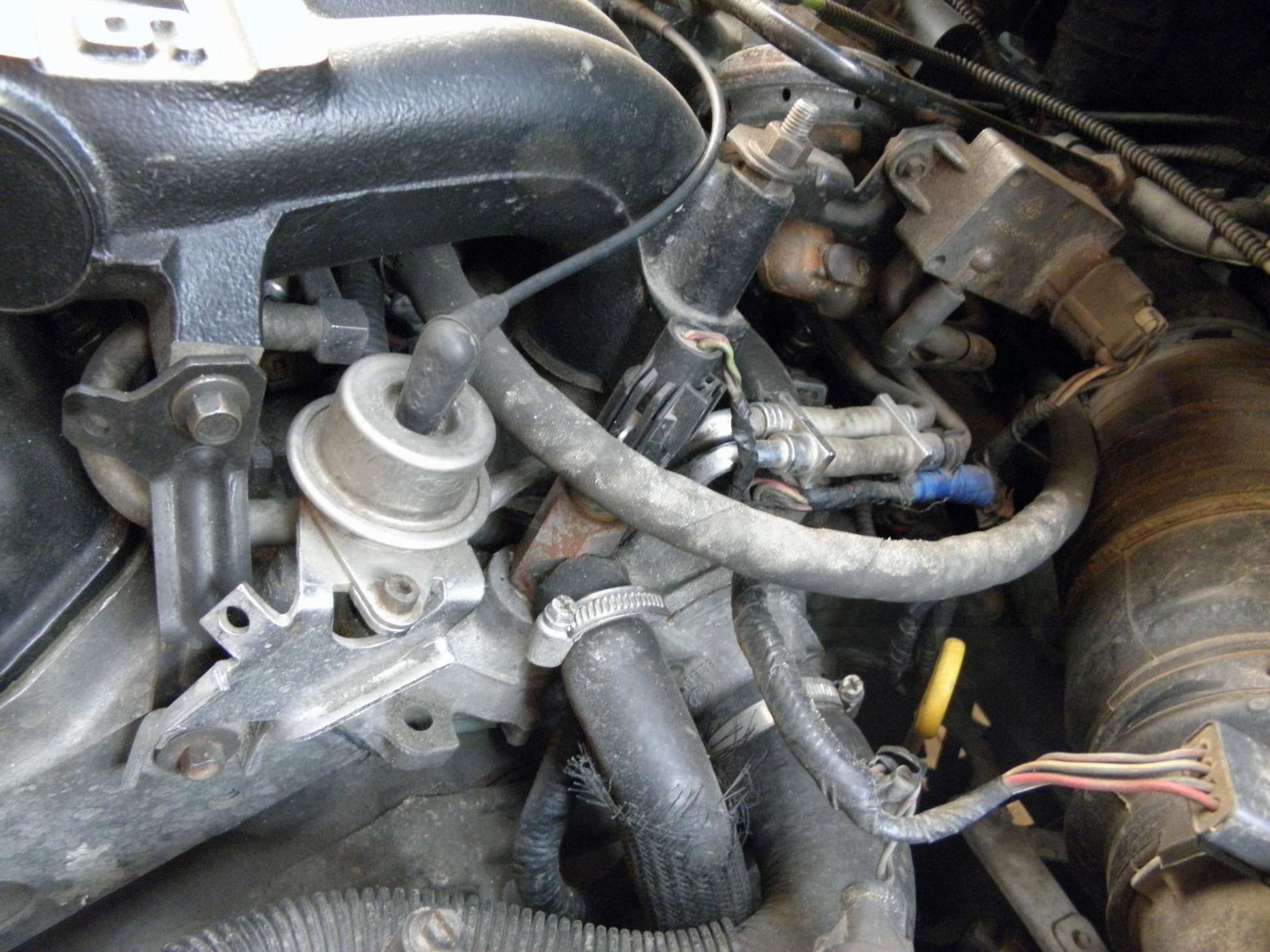

фотки жгута добавил в другой теме viewtopic.php?f=7&t=215&p=3000#p3000aleksandr писал(а):сфоткай плиз боковые крепления коллектора и глянь задний жгут как за двиглом проходит.
- зад двигателя
- P4240085_thumb_thumb.jpg (266.08 КБ) 8599 просмотров

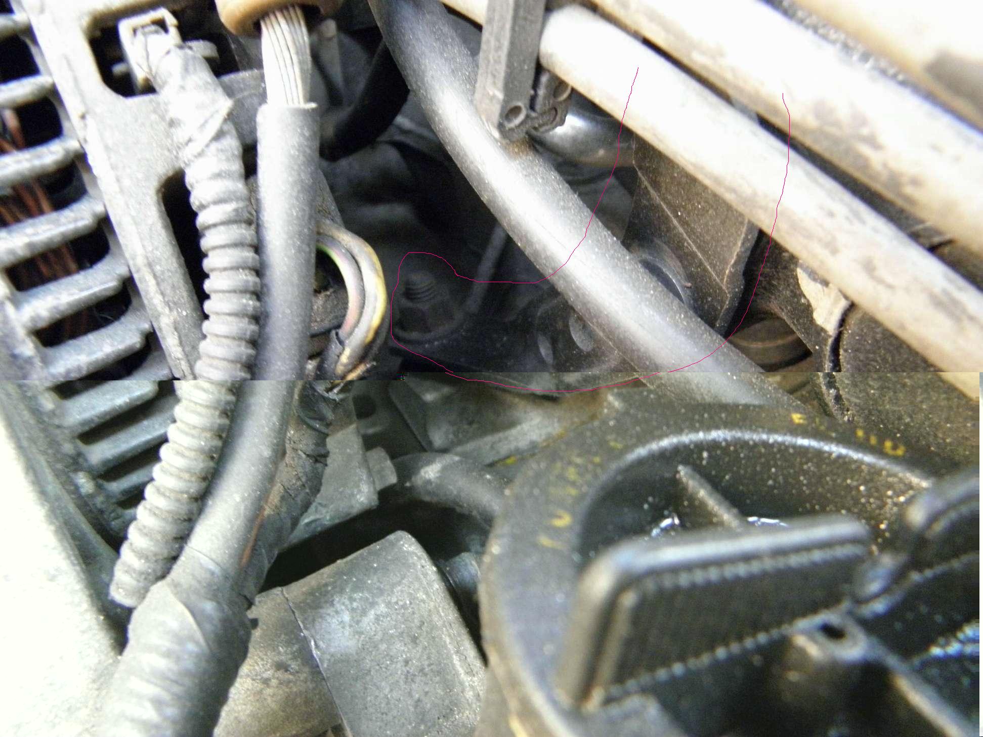

- переднее боковое крепление впуск коллектора пометил красным
- P4240084а_thumb_thumb.JPG (281.62 КБ) 8599 просмотров

Хмс, ещё один повод для расстройства - эти крепления прошлые хозяева как лишние детали выкинули
Интересно, они одинаковы с тараскиными? Похоже завтра на разборку ехать придётся, покупать шпильку (у меня была одна), и эти два крепления. Также теперь понятно, куда шла оторванная косичка. Спасибо! Практически литр водки сэкономил фотами!
