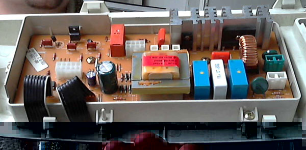

Спасибо, там двигатель скорее всего другой по креплениям (у меня самсунг S821), и я нашёл уже стиралку, у тёщи почти такой же самсунг S803, только постарше, в гараже стоял со сломаной помпой, из двух машинок одну легко соберу, как мне остатки переправят. Но вот понять бы, с чего он сгорел?! Жена говорила, что машинка пару раз до этого останавливалась, гудела и выключалась. Теперь понимаю, что это "ЖИ" было неспроста, это были неправильные пчёлы с неправильным мёдом. Но как? Откуда? Клинить было нечему, тереться тоже, перенагрузки не было, причина должна быть? В момент переключения скорости на мозгах какой-нибудь кондёр применяться мог высохший? Интересно, как машинка при полоскании реверс включает, я на схему смотрю как баран на новые ворота. Один большой кондёр-бочонок вижу, вроде не вздулся, что-то типа диода с большим радиатором, квардратные вроде тоже кондёры, транс маленький, какая-то катушка, микросхемка... Может в мозгах проблема? Механика отличная, придраться не к чему.evgens писал(а): Саш, дома у забора стоит индезит WG835TXR двигатель был живой, если подойдёт, то могу отдать.

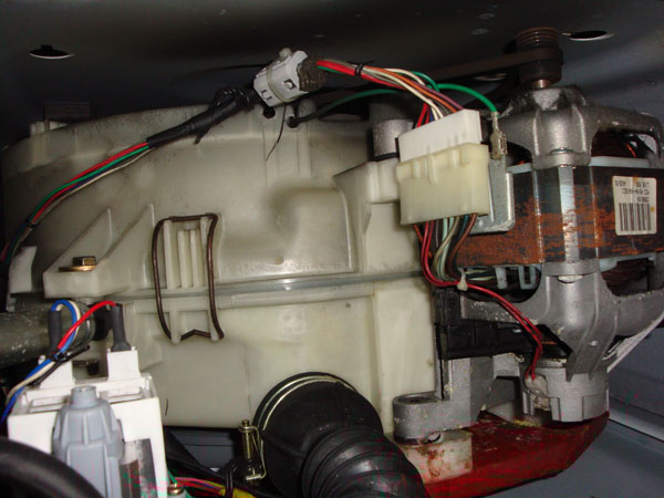

Вот они, плата управления и сгоревший двигатель. На двигателе какой-то интересный датчик на конце, толи тормозит его, толи даёт сигнал что двигатель не крутится. Кто подскажет, что отвечает за переключение направления вращения двигателя?
Ещё заметил большой конденсатор совсем на входе, веб-камера туда не дотянется чтоб сфоткать, а фотика под рукой нет.
- Picture 22.jpg (76.93 КБ) 9566 просмотров
- Picture 11.jpg (65.36 КБ) 9566 просмотров

Спасибо, Дим, только понять бы чего на ней. Двигатели там по разъёмам одинаковые. Не подскажешь, могут неисправные мозги спалить двигатель или нет? С механикой проблем вообще никаких не было, но жена говорит, что в момент полоскания (очевидно когда переключала направление вращения) машинка иногда тормозилась, немного гудела и выключалась. Она думала, что это она воду сливает и не может слить. По потемневшей изоляции на двигателе стало ясно, что это не вода.... По механике реально докопаться не до чего, хочется найти причину поломки, а не убрать следствие, а то поставлю другой двигатель и он также задымится. Ну ни капли нигде не люфтит не болтается, помнишь, я тебе генератор с подшипниками привёз при минимальном подозрении (хотя он бы походил ещё), здесь же всё идеально, как вчера с завода.

Здесь же всё это отличное. Но двигатель иногда тормозился, не всегда. У двигателя потемневшая обмотка и пригоревший коллектор, дыма было много, так что предохранитель, судя по всему, не сработал... Моя машинка в квартире, тёщина в мухосранске, ещё не ездил за ней.

С машинкой: думаю как проверить реле на возможные периодические залипания, и реально ли найти такое новое. Дим, наверное к тебе заеду на следующей неделе проверить, а то у меня нечем. Одной платы с собой взять ведь достаточно?
Оранжевое реле (ближе к питанию двигателя, судя по всему его и питает) RTE24012, синие OMI-SH-112LM (они похоже идут на помпу и на подогрев).
