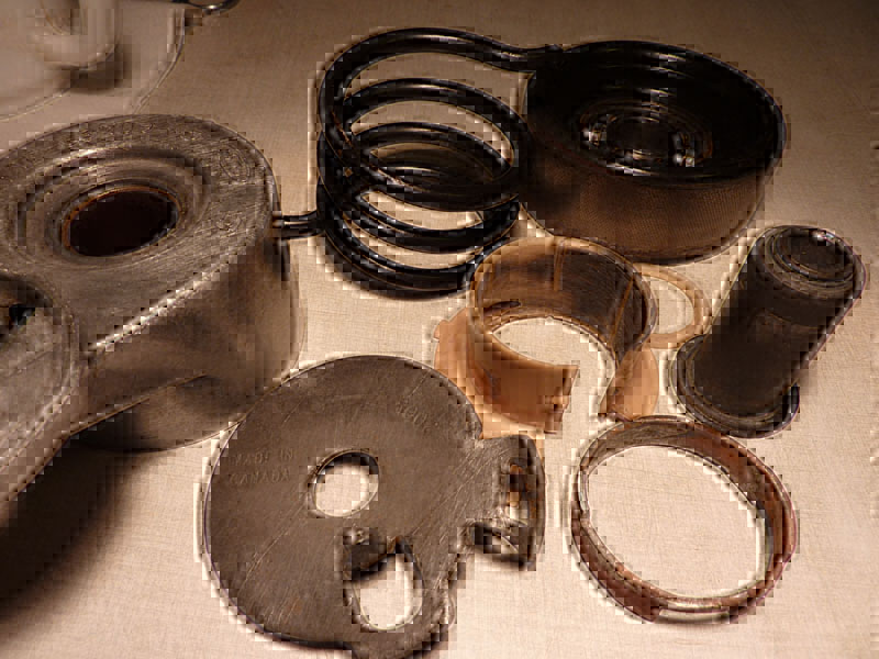

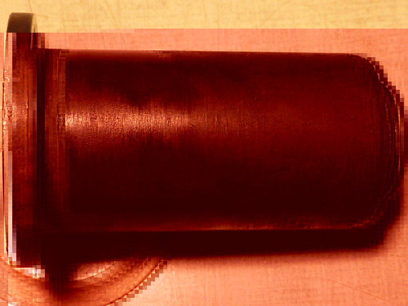

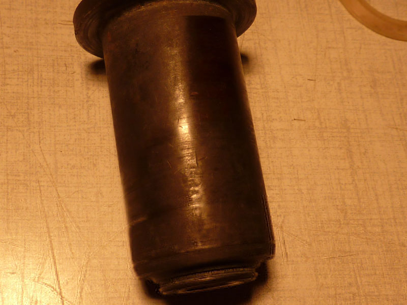

yavlad писал(а):Мужики, кто нибудь восстанавливал натяжитель ремня? У меня есть заклинивший. Видимо пластмассовая втулка износилась. Пытался разобрать, с ходу не получается, не понятно как, все как-бы запрессовано. У кого есть опыт, поделитесь. Буду признателен.
Натяжитель Ford YF1E-6B209-AB для 3.0 двигателя. Пробег 30 ткм. Распрессован и отмыт.
Пружина применена цилиндрическая, а не спиральная плоская, из за этого износ оси натяжителя и его втулки имеет неравномерный (относительно оси вращения) износ.
Т.е. чем больше износ, тем больше натяжитель с роликом отклоняется от своей поворотной оси. Люфт оси во втулке - около 0.8 мм.
Следы коррозии на оси.

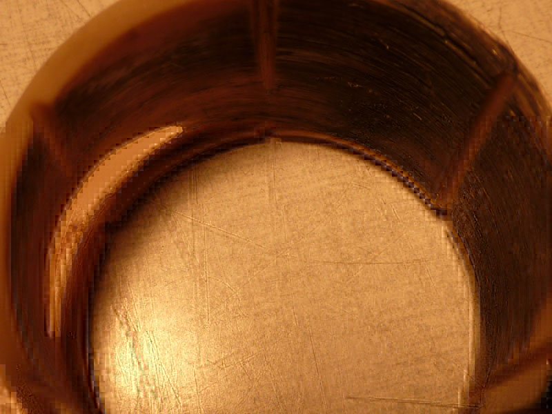

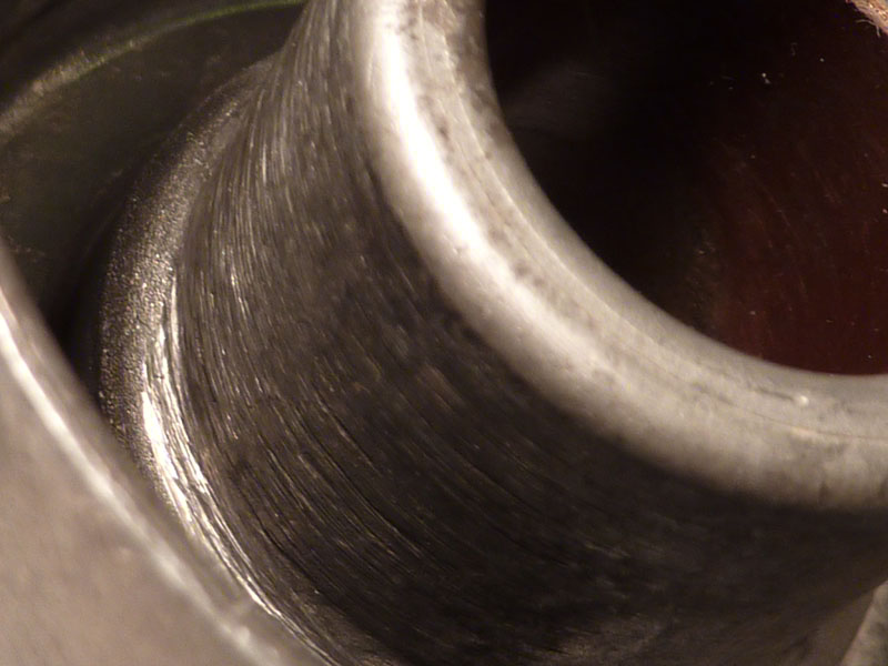

Между пружиной и корпусом натяжителя стоит пластиковая втулка. Используется в качестве демпфера или амортизатора. Изношена не
равномерно, протёрта насквозь. Стальная пружина начала точить алюминий.
Пластиковая втулка "скользит" по этой поверхности. Поверхность имеет конусность 1 мм, т.е. после литья (штамповки) не была обработана.
Внутренности натяжителя не защищены от попадания туда грязи и воды.
Из за перекоса всей конструкции, ролик натяжителя имеет конусность - подъеден ремнём. Паразитный ролик - ровный.
