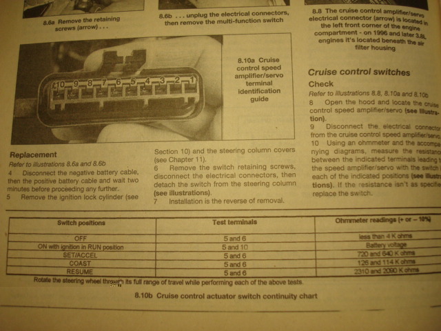

Про Круиз контроль не нашел,можно повторить?,у меня еще и АБС не работает,даже лампочка не горит.

Как проверить круиз контроль фото:
Описано как проводить проверку
Снять разъем из сервопривода круиз конроля - находится между аккумулятором и левым габаритным фонарем
Нужно мультиметром замерить параметры на разъемах на фото Switch position (позиции переключателя) см. таблицу, на руле слева две кнопки верх. - ON (измерять при включенном зажигании и нажатой копки ON), нижняя -OFF, под правой рукой три кнопки Set/ACCEL (+), COAST(-), RESUME(=)

Большое спасибо!!! :D
