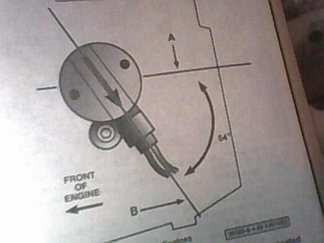

Рис 1
Рис 1
Picture 002.jpg (25.39 КБ) 11943 просмотра
aleksandr писал(а): Думаю это должно иметь значение, ведь два оборота колена=один оборот распреда, и с этим должен быть связан впрыск топлива, чтоб форсунка прыскала перед рабочим тактом.
Вот и когда 1 поршень ставим на ВМТ в ТАКТЕ СЖАТИЯ, это и означает, что выбрали нужный "оборот коленвала и распредвала", после этого ставим диск в нужное положение, (пр. так как в ютюбе), и ставим на место механизм.
При установке механизма очень трудно ошибиться, т.к. при приблизительной установке (выборе угла) ты почувствуешь ошибку. Дальше, см рис 1 ( 54 градусов на 3,8 моторах, 30 гр. на 3.0)

Парни, с прошедшим днем смеха. Помогите, кто может. При переборке снимал привод датчика распредвала, теперь не пойму как его правильно установить. Как выставляется сам датчик при ВМТ 1 цилиндра в такте сжатия, вроде ясно. А вот как выставить сам привод - не понятно. Может, кто расскажет?
