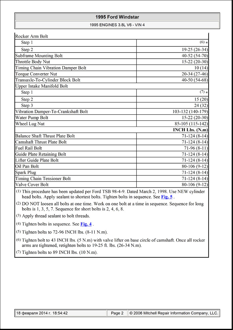

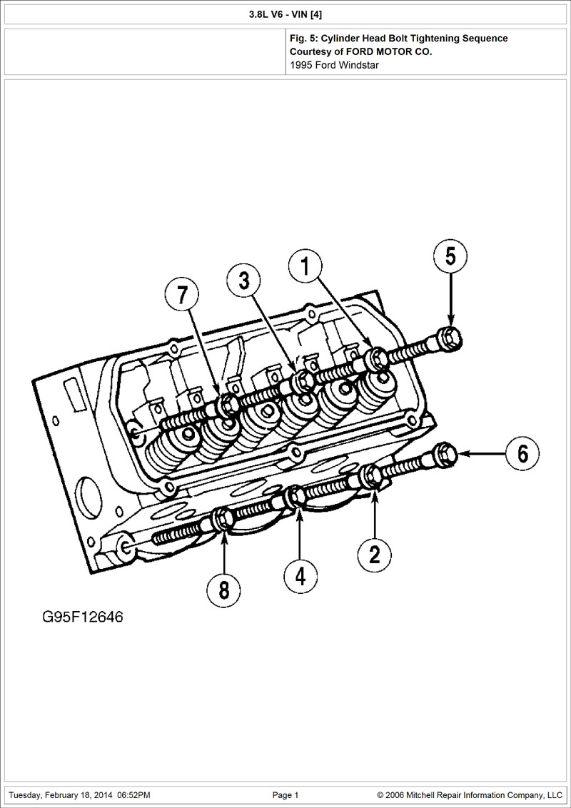

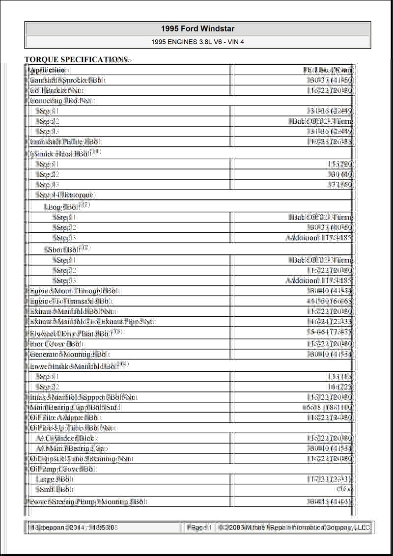

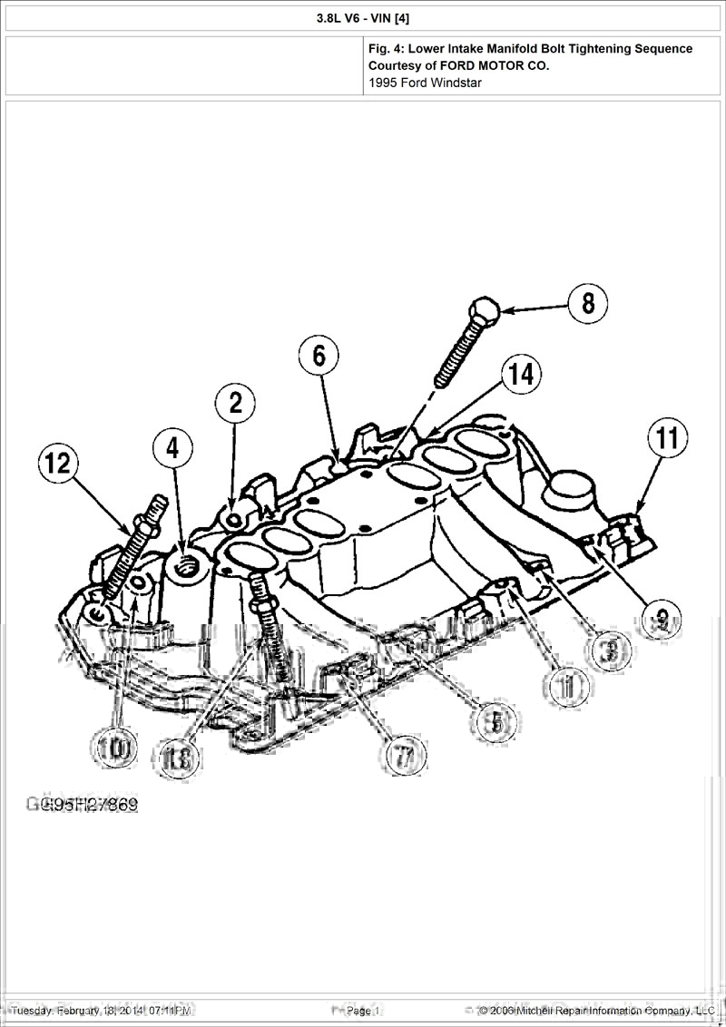

Привет собратьям! Подскажите, пожалуйста, моменты затяжки болтов ГБЦ, ну или ткните носом)
Re: кап ремонт двигателя 3.8
Олег, вот по-нерусски:

спасибо!
