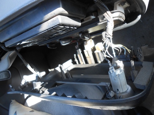

Тем не менее у меня были глупые вопросы после прочтения форума, поэтому решил добавить немного фотографий, чтобы стало совсем понятно.
Первый вопрос - как добраться до этих кнопок? Оказывается надо снимать панель. На фото видно 5 клипс и 2 болта (у меня ни одного не было), которыми она крепится.

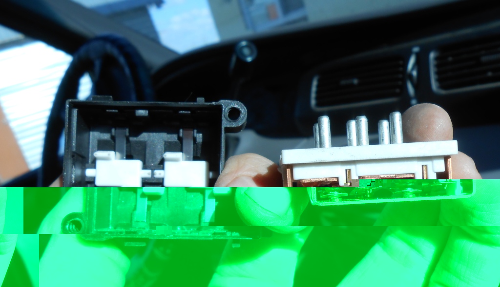

Дальше всё просто. Блок кнопок многослойный, сначала в нём откручиваются пара шурупов

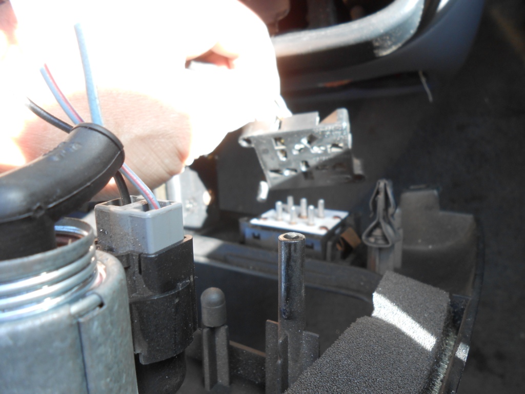

Дальше отщелкиваем защелки и вот они, контакты. С другой стороны ещё парочка

Я чистил их дремелем. На фотке для масштаба сверла стержень шариковой ручки. Даже таким сверлом чистить неудобно, места там совсем мало. Зато металл мягкий, чистится легко

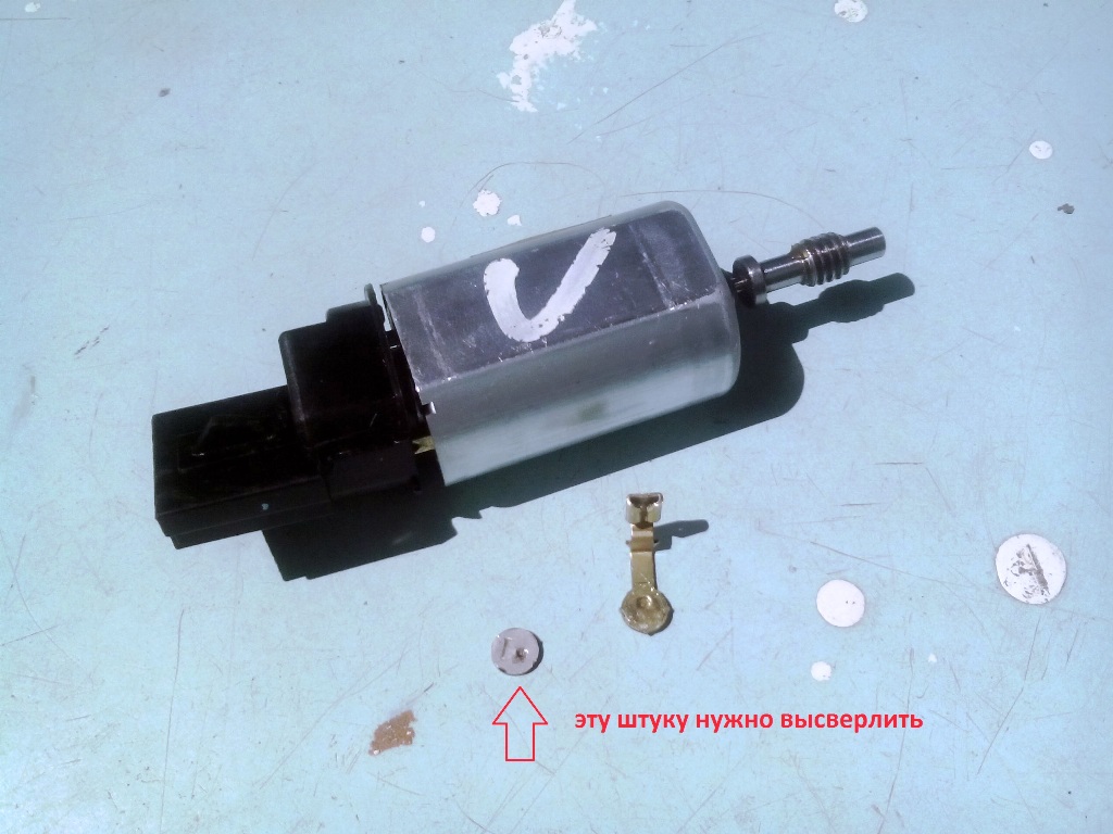

Вдогонку темы. Несмотря на описанные выше действия, левая задняя форточка, в одно время, отказалась закрываться. В результате поиска причины Оказалось, что в разъеме электродвигателя, внутри его центрального контакта (пришлось рассверливать), находится круглая дисковая деталька, которая и не хотела пропускать ток. На фото по стрелке. После ее удаления форточка уже год закрывается без проблем. Теперь достает правое переднее окно, не хочет в который раз открываться :(
