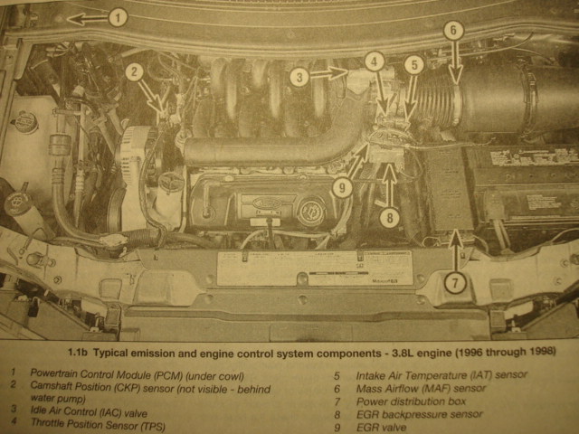

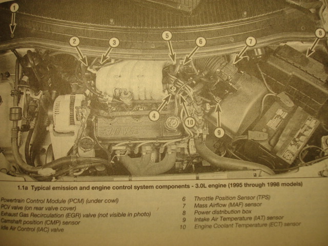

Расположение датчиков под капотом на фото:

А вот и МАФ.(Его скидыванием разъема не проверишь).Еще одно подтверждение, что нужна качественная диагностика.Двигатели на мой не похожи,старичок у меня.

Эх, yavlad, где ж ты раньше то был с такими классными картинками? :cry:
Re: проблемы с холостыми ...
Был на даче. Есть еще обращайтесь. Книга FORD Windstar 1995 thru 2003. All models. Haynes Repair Manual.
Based on a complete teardown and rebuild. Выписал у поляков. По возможности буду выкладывать, кого что заинтересует.

Ещё бы названия вместо циферек :oops:
ford писал(а):Ещё бы названия вместо циферек
фото где 3,8
1,2 не знаю
3. регулятор холостого хода
4. датчик положения дроссельной заслонки???
5. датчик температуры всасываемого воздуха
6. датчик массового расхода воздуха
7. блок предохранителей
8. какой то датчик егр???
9. клапан егр
наверно как то так. У меня 3,8 немного другой на вид и компоновка моторного отсека по другому.
