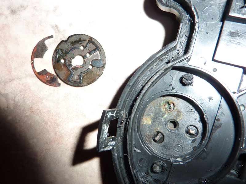

Вчера с Димой сношались с моторчиком. Вернее я его снимал с машины (естестенно снимал моторчик, а не Диму), а Дима его разбирал и диагностировал. Тоже были отклеенные магниты, из-за которых заклинил и сгорел якорь. Также выгорели контакт и контактная пластина под пластиковой крышкой. Ну и на самой машине куча окислившихся корявых скруток (пламенный привет прошлому электрику, не знакомому ни с паяльником, ни с термоусадочными трубками, но при этом очевидно любителем разрезать провода для диагностики).
Re: Стеклоочистители
Фрагмент редуктора стеклоочистителя. Полуиспарившийся датчик
Обугленный ротор фотать не стали.
