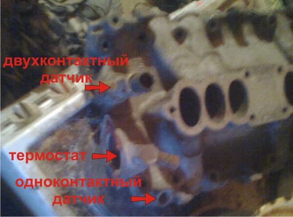

rudy писал(а):Макс, Сергей, датчик на стрелку - одноконтактный. Клемма на нём часто загрязняется, провод подгнивает.
Судя по фото он рядом с термостатом,так называемая верхняя точка системы охлаждения.Ты думаешь наука о контактах в них всё дело :ugeek:
Re: Датчик температуры двигателя
Плохо помню ваш мотор. Судя по фото - это двухконтактный (на мозги). Одноконтактный (на стрелку) - где то рядом (на двигателе 3.0 - на патрубке от термостата к печке). Надеюсь, что дело в этом контакте, проводе или датчике. Ещё может быть плохой контакт в приборной панели, но её снимать очень хлопотно.
Да что вы все в трёх соснах, тьфу, двух датчиках запутались!
Двуконтактный он от термостата ближе к переду авто, и на возвышении, от которого трубка на печку выходит (Дим, помнишь, когда я к тебе приехал с тёкшим радиатором мы его свернули при замене и в Экзист за новым ездили), одноконтактный который на стрелку он от термостата ближе к моторному отсеку.
Звиняйте за фотку, с телефона.
ЗЫ одноконтактный датчик на фотке скручен, там просто отверстие.
ЗЫ2: фотка актуальна на тарасы 3.8 и винды 94-96 года

MOTORCRAFT SW2328 - оригинальный датчик, тот что на стрелку, я свой поменял недавно.
