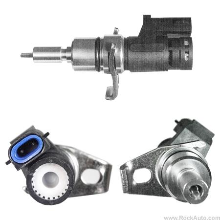

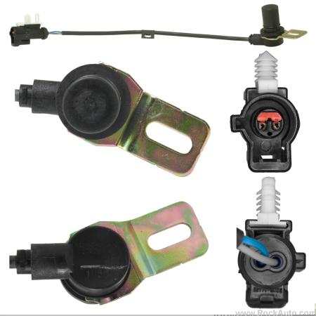

ясно, со стрелкой спидометра все хорошо, смотрите, есть на наших коробках такие датчики скорости, они различаются в зависимости от коробок или могут оба стоять? который на второй картинке у меня точно есть, если из этих двух стоит только один датчик скорости, а еще есть турбинной скорости, заменить оба или какой то один может давать такие косяки?

P0500 это первый на картинке. Датчик распредвала не причём.Если не исправен этот датчик, мозг не может дать команду АКП, на какую передачу переключаться.
