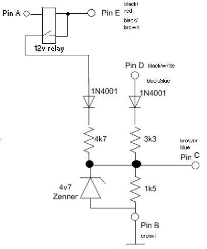

Что можно сделать - наглядный пример твоей машины. Перепрограммировать - вряд ли удастся, хотя, конечно, можно, но где найти знающего специалиста и с оборудованием. Роюсь в нете, мужики на фольвагены и форд фокус ставят эмуляторы EGR, чек не горит. Типа такой схемы, на фольцваген дизель-
на форд пока схему не нашел, но запросил на ffclub.ru. Восстановить систему проще простого, но не хочется забивать коллектор нагаром от выхлопных газов, к тому же за свои и немалые деньги. Пишут, что DPFE сенсор нужно менять через каждые 30 000 миль. Ну, не хочется мне его восстанавливать. 8-)

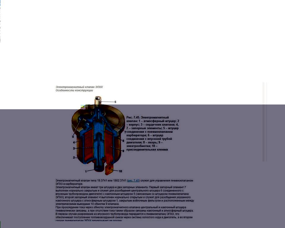

Пару слов о моей ЕГР: Трубка 7 отсутствует, отверстия в вакуумном клапане1 и выпускном коллекторе заглушены, вместо электроклапана 3 стоит клапан ЭПХХ российского производства (ставится на москвичи и жигули), датчик ЕГР 5 стоит на месте.
Вакуумная магистраль с выпускного коллектора надета на закрытый вывод клапана ЭПХХ, вывод сообщающийся с атмосферой подсоединён к датчику ЕГР на вывод который подсоединялся на трубку 7 ближе к вакуумному клапану 1, на второй вывод с датчика ЕГР(который на трубке 7 был ближе к выпускному коллектору) просто одет шланг.
Принцип получается так же как в родной системе т.е. датчик ЕГР фиксирует наличие разности давлений на своих выводах при "работе" ЕГР. Ошибок не кажет. Работает у меня где то полгода.

Я, то же самое проделал с полгода назад, светит чек, по всей видимости не работает датчик ЕГР.evgens писал(а): датчик ЕГР фиксирует наличие разности давлений на своих выводах при "работе" ЕГР. Ошибок не кажет. Работает у меня где то полгода.
Re: Глушим ЕГР
Здесь я не понял, что это такое, очень нужен. Это - экономайзер принудительного холостого хода (ЭПХХ) ???evgens писал(а): вместо электроклапана 3 стоит клапан ЭПХХ российского производства (ставится на москвичи и жигули),
Re: Глушим ЕГР
yavlad писал(а):Здесь я не понял, что это такое, очень нужен. Это - экономайзер принудительного холостого хода (ЭПХХ) ???evgens писал(а): вместо электроклапана 3 стоит клапан ЭПХХ российского производства (ставится на москвичи и жигули),Можно поподробнее.
- это тот клапан ?
