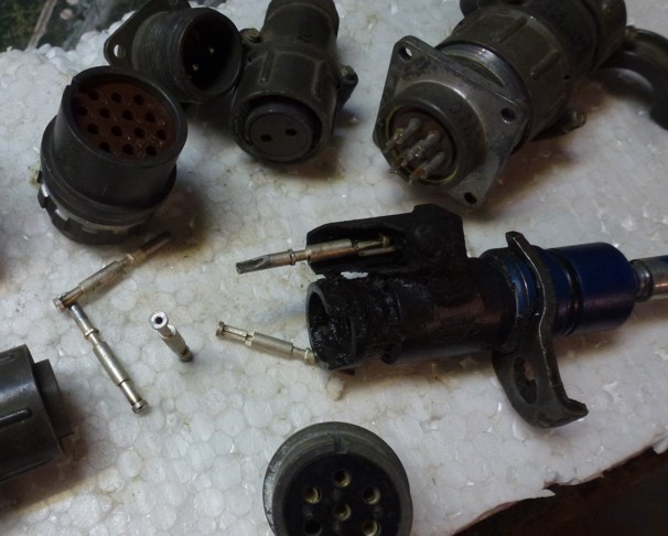

РРРырыкание прекратилось но нашел что это рррырыкало. Абс у меня не работает, хотя лампа при старте загорается. Но загорается BRAKE после проезда 7-10 метров. Эта лампа темболее красная уж очень меня раздражает. С тормозухой поряток. Кодочиталка тормза не читает. Полез в блок АБС, снял электронный блок, вскрывать его пока не решился. Подал напругу на двигатель и вот этот ацкий громкий шум который я слышал. Снял движок у него вал на выходе с смещёным центром, подшибником. Он толкает два поршенька, они то вот уменя видимо и закисли (от них шел шум). Теперь блок АБС видимо перестал подавать напругу на движок. Что с этим делать не знаю, побрызгал бякой для карбюраторов и собрал всё обратно. В следуюсщий раз залезу дальше.
Про датчик скорости, фишки родной на датчике у меня нет был плохой контакт. Распотро шили (ШР разём) соединил сейчас всё нармуль.

Таким образом при помощ шр разёма подключил датчик скорости, на фото бу.
