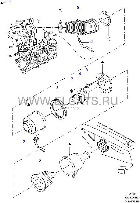

eternal писал(а):воздушный у меня не квадратный, а в форме конуса, и в каталоге иригинальном по вину ищу, там нет его, а в виндстарах 95 года смотрю он стоит на впускном коллекторе
На коллекторе стоит датчик температуры охлаждающей жидкости. Разъём такой же, только серого цвета. Ищи такой как на фото выше (белый).
Воздушный фильтр.jpg (56.75 КБ) 8530 просмотров
На рисунке под номером 7
Re: Расход бензина двигатель 3,0
rudy писал(а):На рисунке под номером 7
так вот у меня под номером 7 идет разъем к расходомеру
В Элкатовском каталоге написано: номер 7 - это разъём датчика температуры (присоединяется к датчику температуры). Расходомер - правее на рисунке.
я видел и судя по всему ошибочно написано, в левый кожух вставляется расходомер и в него идет этот разъем №7, в правый кожух - воздушный фильтр, и они оба соединены хомутом, так что вот такой блин расклад

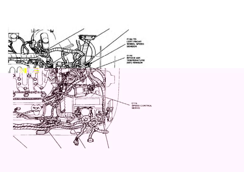

Вот ещё не очень удачный рисунок с конусным фильтром. Датчик температуры обозначен С146.
По поводу совмещения MAF и датчика температуры :? Может быть, конечно, и такое. Но Форд очень консервативен в этих вопросах, не меняет свои датчики десятилетиями. Этим достигается высокая степень унификации.
В любом случае датчик температуры всасываемого воздуха должен стоять на отрезке между воздухофильтром и дроссельной заслонкой.
У меня фильтр плоский. Извини. Это всё, на что способна моя фантазия :)
