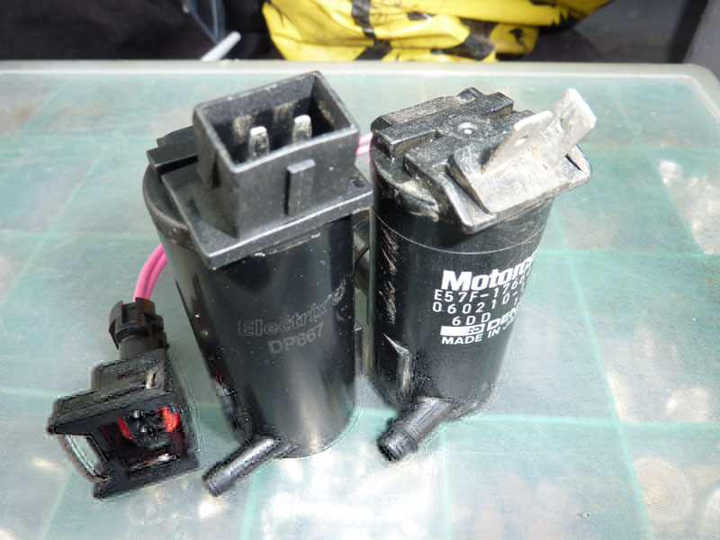

В дороге отказал моторчик омывателя лобового стекла. Чтобы доехать до дома, переподсоединил (поменял местами) шланги переднего и заднего стеклоомывателя (под капотом, в районе правой чашки). Поливал лобовое стекло кнопкой заднего омывателя.
Виндстаровский моторчик дешевле 50$ найти не удалось. Купил на пробу китайский моторчик от Фокуса-Транзита за 4$. Поставил, заменил разъём (новый разъём герметичный). Лень было искать фордовский, поставил разъём от вазовской форсунки, а на моторчике подогнул один контакт. Работает.
Новый мотор слева, уже с подогнутым контактом
