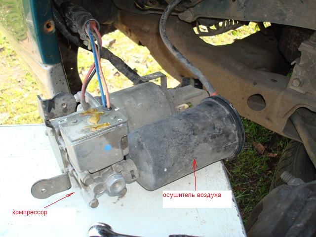

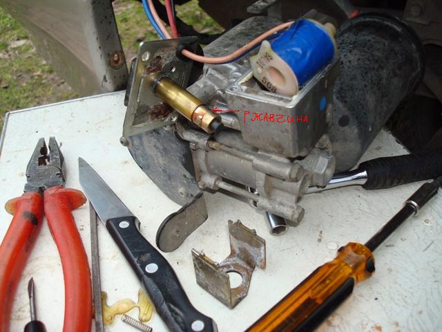

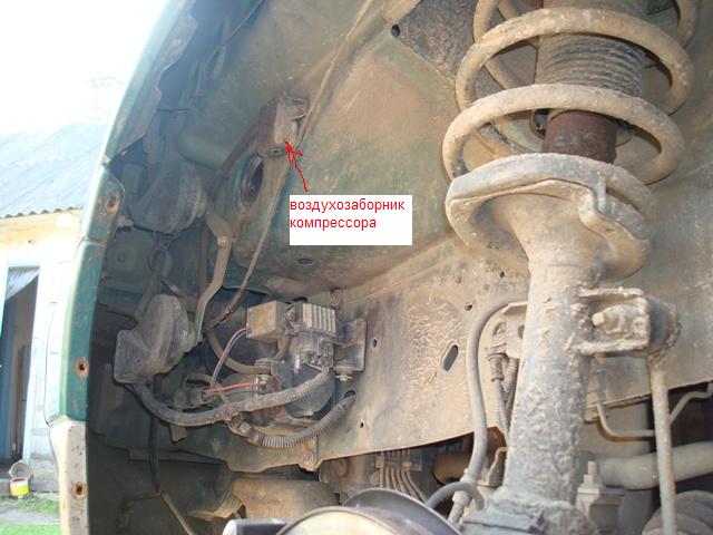

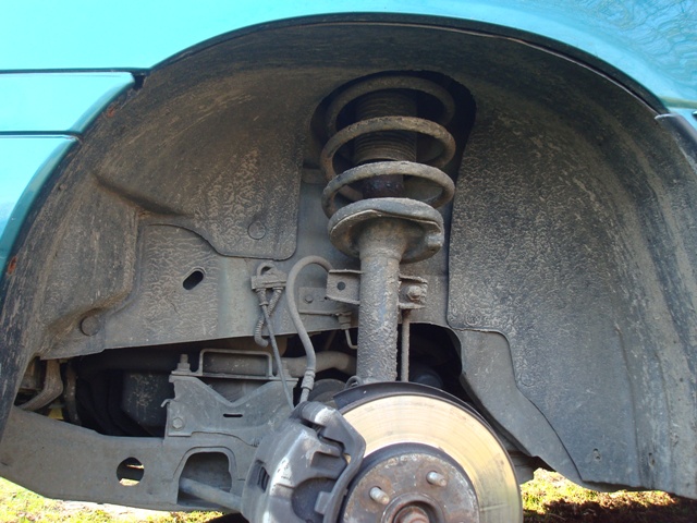

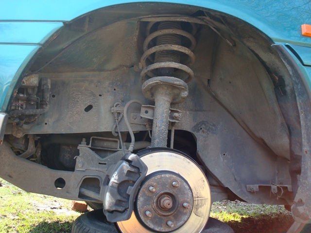

Всем привет! Наконец потеплело и занялся ремонтом. Все сделал, и что самое главное работает. Огромное спасибо за помощь всем. Прикрепляю фотоотчет, тем более rudy просил показать пространство под крылом.
Re: положение кузова, пневмоподушки
Поломка банальная, никелированый шток, который запирает страливающее отверстие, заржавел и заклинил. После его очистки пневмосистема заработала.
yavlad, молодец! Отлично! Официалы потеряли кучу бабла на продаже нового блока. Или любимое сервисменское : "Сними пневму, поставь пружины".
