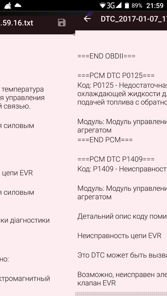

Сегодня приехал от тещи, вернее не доехал метров 350 до стоянки, бросил машину на проспекте, под фонарем. Заглохла на светофоре. Заметил на подъезде к городу едет сама, не нужно на педаль газа давить, на светофоре обороты, после нажатия тормоза - подпрыгнули к 2000, перевел рычаг перекл. передач на нейтраль, начали падать и машина заглохла. Заводил, не заводится! До этого, утром на холодную завелась со второго пуска, После прогрева (проехал 4 км. по городу) и после стоянки минут 15, завелась после перекура в 20 - 30 минут, обратно проехал 4 км. на развороте заглохла, завелась после часа стоянки. На холодную пробовал несколько раз глушить заводить - все нормально. Проехал 75 км и вот на светофоре заглохла!!!! Такого холода -20 , -16 градусов не было давно, грешу на холод, все стекла покрыты инеем. Вспомнил о сканере ЕЛМ 237, просканировал - ошибка P0125 - Недостаточная температура охлаждающей жидкости для управления подачей топлива с обратной связью. Что делать, пока читаю в инете, может кто уже сталкивался ?????

Правильное описание ошибки такое:
Температура охлаждающей жидкости недостаточна для функционирования системы впрыска в режиме обратной связи.
Простыми словами регулирующие датчики кислорода не успевают выйти по температуре на режим, на закрытый топливный цикл.
То есть глючный кислородный датчик. (скороее всего первый какойто из 2)посмотри соединения и на предмет обрыва лямбы
