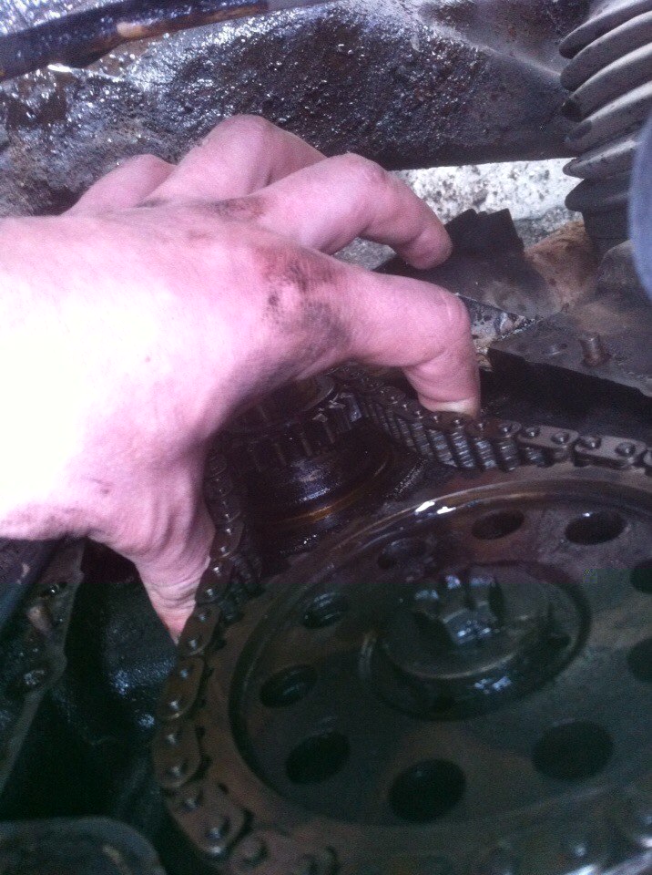

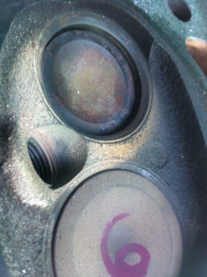

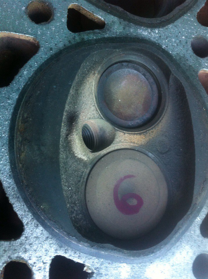

Re: ремонт мотора
привет, в виду слабой компрессии разобрал двигатель, в ближней голове мелкие трещины от резьбы свечи до канавки в 2 камерах, а сами канавки выпускных клапанов утоплены, как это произошло и на что это влияет? сам примерно понимаю, но лучше мнение экспертов услышать, хона на зеркалах нет, однако зеркало хорошее на вид, поршни и кольца в норме,кольца вставлял в цилиндр, толщина замка 0,5мм, по книжке допустимо, шатунные вкладыши плохие, цепь растянута, клапана судя по всему не притерали, наливал в камеры керосин, мгновенно протек через клапана, на выпускных были раковины, в псевдо направляющих болтаются на долю миллиметра, замерить люфт нечем, но рискну предположить, что допустимо, вот несколько фоток с проблемными местами
