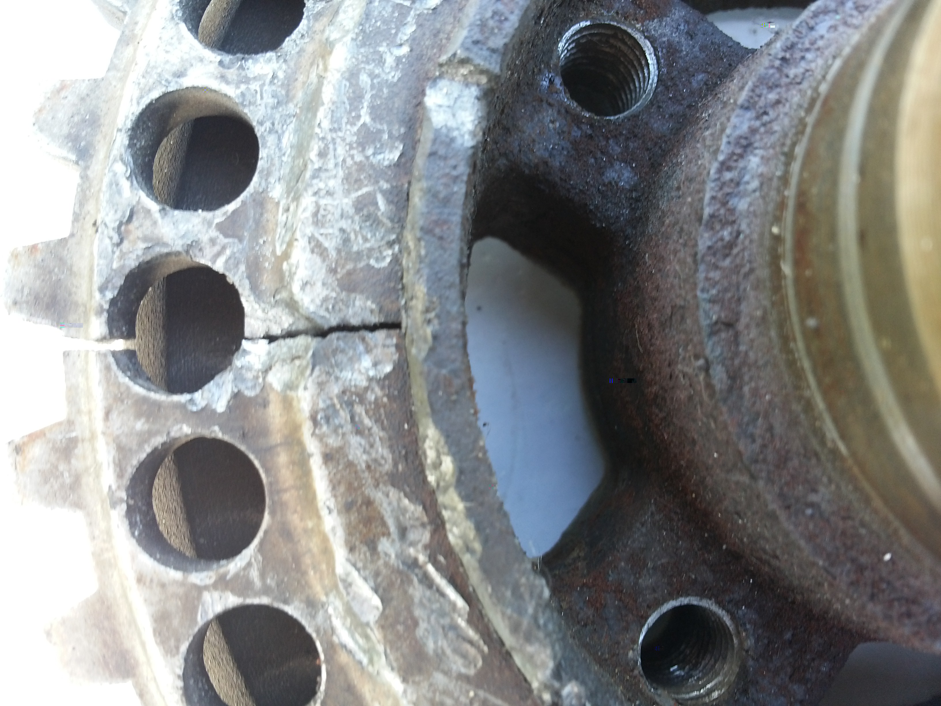

После наших спецов полез я сам глянуть проскочила ли цепь. Полюбуйтесь на работу корявых ручек. Может в этом вся причина????? Это так изуродовали Демпфер.
Re: Не набирает обороты. Помогите))
слушайте но это просто ужасно
как так можно было по ней долбить чтоб она сломалась!!!
а кстате это на цепь я так понял с коленвала что ли

да, это с коленвала, на него смотрит датчик положения коленвала. Кстате, попробовал натяжение цепи, прогиб чуть больше сантиметра, может это много?? Метки звездочек коленвала и распредвала вроде стоят друг на против друга. Буду дальше ковырять))) ИЛИ ПАН ИЛИ ПРОПАЛ)))
