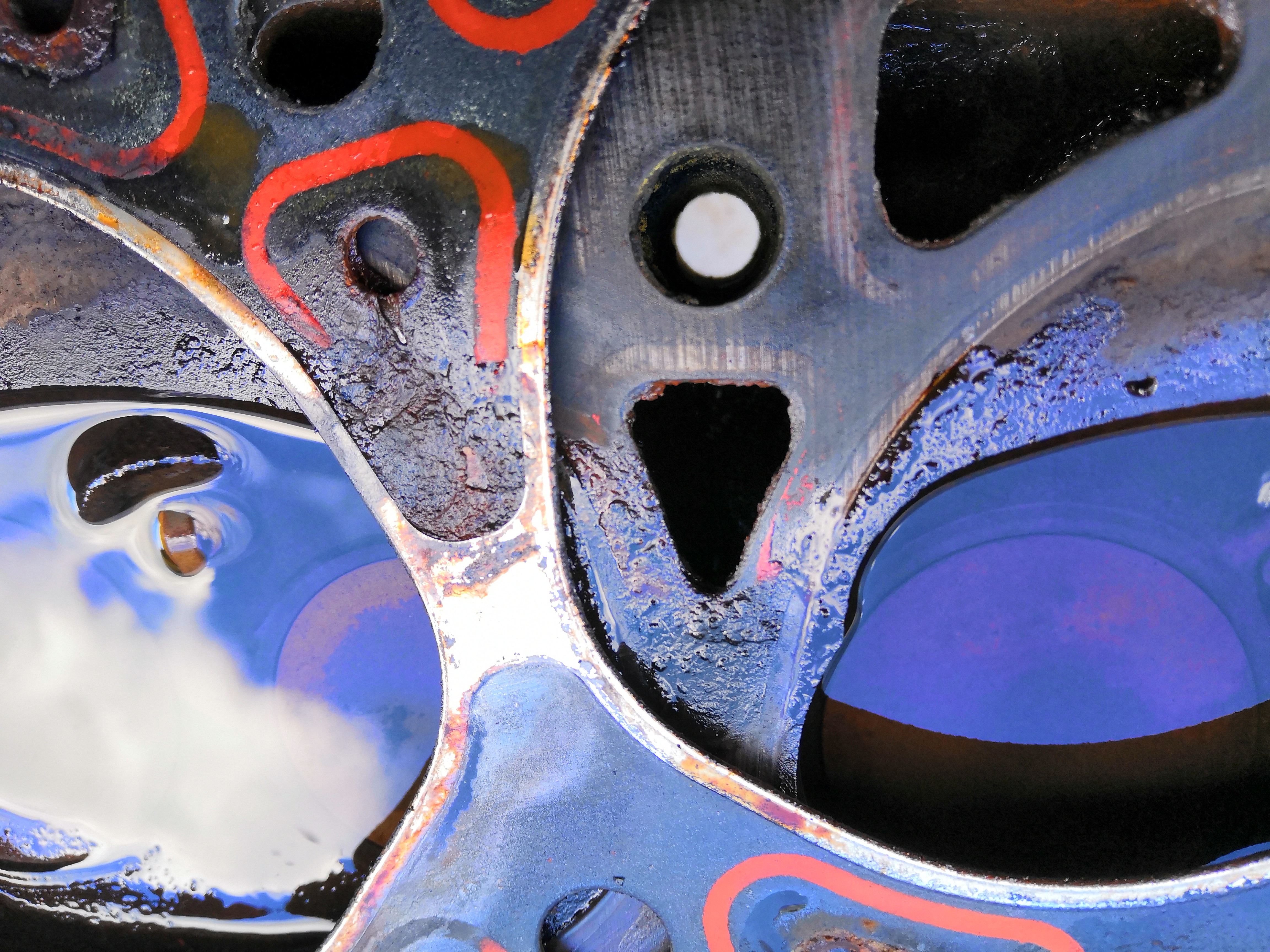

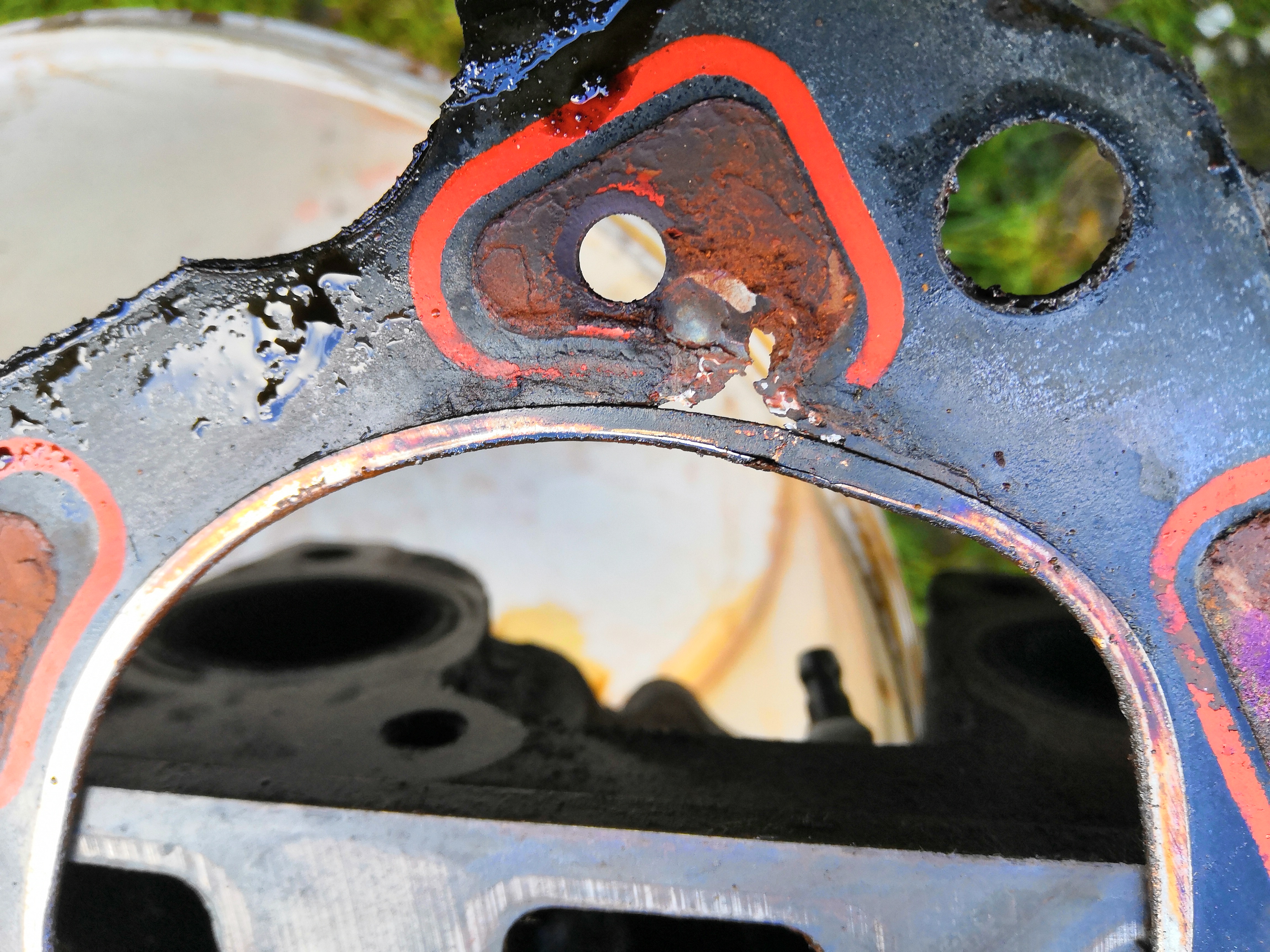

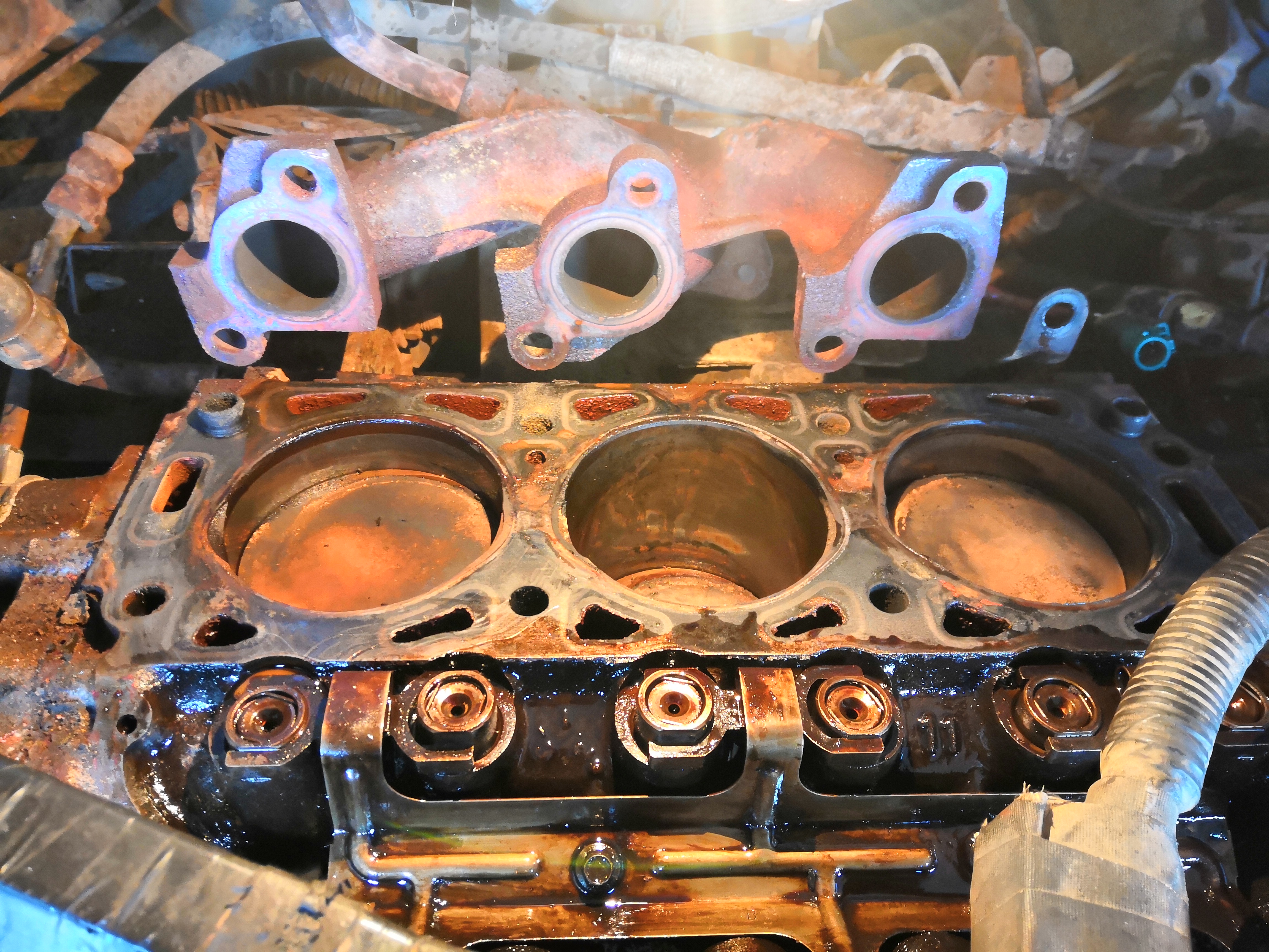

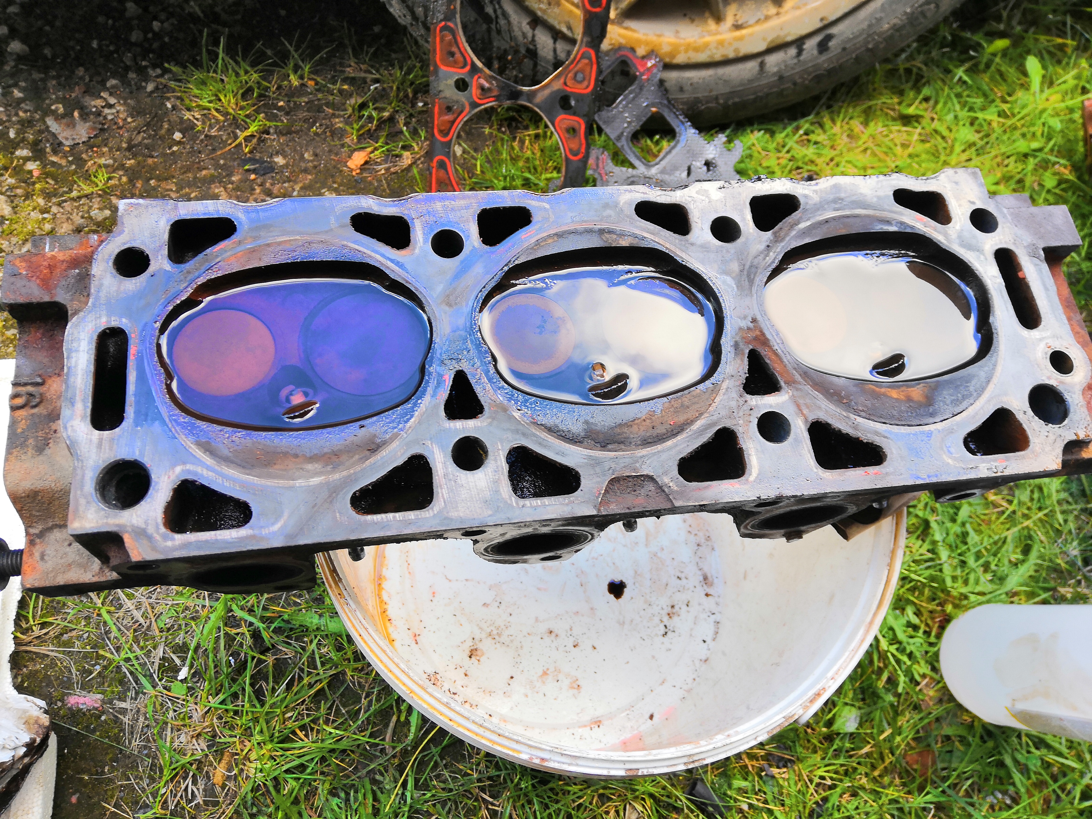

Взялся за замену прокладок. Задняя бошка в норме. Только прокладка сгнила в 6 местах. Искревление до микрона. Один клапан подтравливает. Передняя бошка 5 клапанов травят. И трешинка на третьем цилиндре от выпускного клапана к свече. Буду снимать с донора. Так и не понял как регулировать клапана.
За разбор сдомано два болта на выпускном (высверлю и поставлю болт гайка.) один на клапане егр или как его. С этим придется помыслить. Гайку не поставить. И два на креплении тросиков газа. Тут высверлю и ра размер больше поставлю. и да наверное придётся выпрессовывать с донора развитлитель у термостата.. Хотя нахрена. Я с донора сниму и поставлю) хорошая мысля приходит прибухнув))

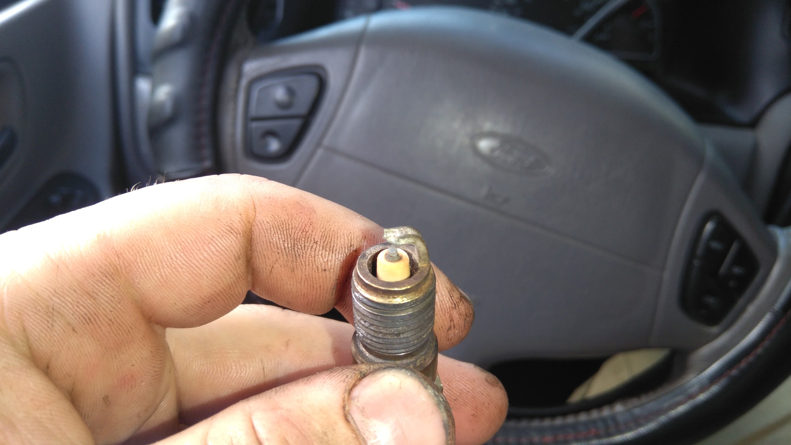

Кста. Песледнее время свечи просто здец как ушатывались... Зазоры до полутора мм доходили. И идве просто ушатались

И так. Две бошки с трешинами. Благо донор под рукой. По сути разборка и сборка не разбирая до этого не одного двигателя до такого состояния заняла у меня два дня. Если бы не "НО". Так вот собрал завёл завелась с пол пинка.. Урчит. Через 10 минут давление масла. Ну ептвоюма. Вскрыл всё до компенсаторов за час. Так как появилось характерное повизгивание. Все проверил промыл ещё раз. И тут чёрт меня дёрнул помотреть в сторону помпы там датчик какойто вращается распредвалом) я его снял предварительно отметив как он должен стоять. А это сцука он скрипел. Поехал к донору снял его и датчиу давления масла. Приехал поставил.. Собрал всё осталось только накинуть акум и залить антифриз.. Но краем глаза на полу заметил пружинку.... Suka ту что держит вилочки на компенсаторах.. Ну вы понимаете)). Взрываем двигло вновь.. За 6 часов две переборки этого пихла.. Собрал завёл вроде урчит.. Вроде давление не ругается... Покатался. Тянуть стал как молодой ( после притирки клапонов шуруповёртом) люфт кста чутка ощущается на клапанах. Но и бошки уже 350 отбегали.. Пробка в печке. Но уже небыло сил. Займусь на днях. А так урчит зверюга)
