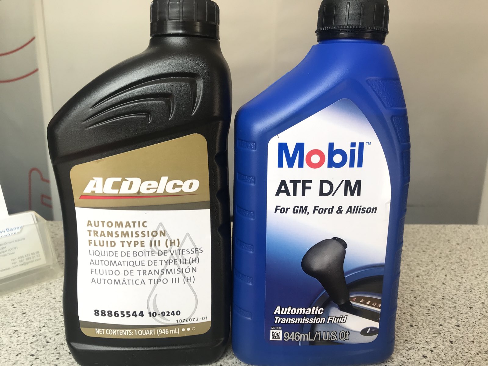

Re: Побежало масло с коробки!!!
Кто заливал такую жижу - Мобил, коробас не пинается???
- зображення_viber_2021-08-22_15-44-07-196.jpg (228.47 КБ) 8826 просмотров
Залил 9 литров Мобил, обычно 5-6 литров при смене масла. Подтекало когда ездил, поэтому ушло больше. Машинка едет, пока не пинается.
