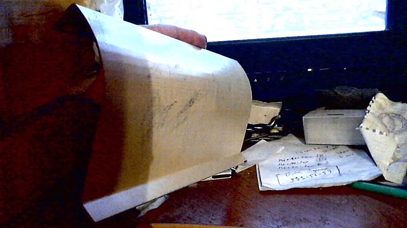

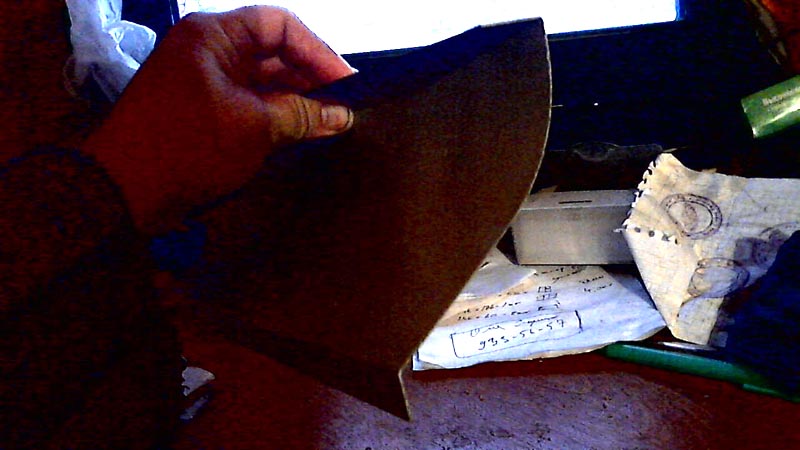

Вот он, долгожданный (вечером инет тупил, не давал фоту вложить).
А порог тоньше, чем 1.2, ещё и на тяжёлом минивене, кроме косметики ничего не несёт, темболее если сделан лепниной. Я хотел себе из двоечки сделать, и усилитель из двоечки, чтоб домкратить и не бояться, получится только усилитель совсем жёсткий.
Цвет на фотке - это полиэстер сверху цинка, "я его согнула из того, что было". Оцинковка с полиэстером сверху дороже, и на машине он нафиг не нужен, буду пытаться заказать без него. Ясно проглядываются минизаломы, которыми сделан радиус (он не прокатан, а из десятка мелких гибов).
