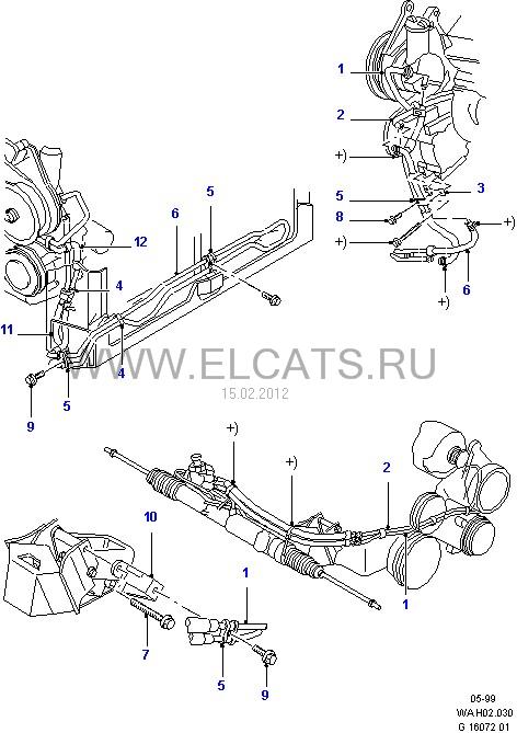

заводится хорошо(были -28, ниже вроде не было),стартер крутится не долго.Стоит на улице на работе, только клемму скидываю(сигнализация глючит, за 3 дня аккумулятор в ноль).Про антифриз прочитал и сел в осадок-с каким покупал, так и не поменял(склероз , безалаберность,авось и скопидомная жена),но морозы были и всё обошлось(прежний хозяин наверное хороший залил).Ребята, не знаю в какой раздел писать-лопнул шланг на гуре, стал смотреть каталожный номер(элкатс), там на картинке от гура шланг идёт на теплообменник( горизонтальная двухтрубка), от него к рейке.У меня этого теплообменника нет, шланг какой-то самодельный и соединяет папрямую.У меня вопрос-где этот теплообменник должен стоять(хочу собрать как надо,леты у нас сейчас жаркие(или лета?))? :shock: Голову засунул под капот-холодно, видны трубки от коробки из радиатора, трубки кондёра от другого радиатора, а где следы от теплообменника ГУРа не видать.

туляк писал(а):где этот теплообменник должен стоять
Туляк, картинку эту смотрел?
Трубка 6 крепится на на рамке с радиаторами, спереди. Надо снимать бампер.
На моей машинке раньше стоял алюминиевый радиатор ГУРа, но после аварии (я машину покупал разбитую, полуразобранную) этот радиатор подтекал аж в двух местах. Посмотрел на картинку, купил на строительном рынке медную трубку нужного диаметра (вроде, 8 мм), изогнул так же как на рисунке, из жести вырезал и припаял ушки-крепёж по месту, развальцевал концы трубки (чтоб шланг не соскакивал). Шланг маслобензостойкий - в автомагазине. Не было денег, сейчас бы я купил такую фигню от Волги.
Это обратная магистраль. По ней масло идёт из рейки, в теплообменник (охлаждается), далее - в бачок насоса ГУР. Давление в этой магистрали не большое. Туда бы ещё и фильтр вколхозить бы.

Картинка эта.Спасибо за подсказку. ;)
