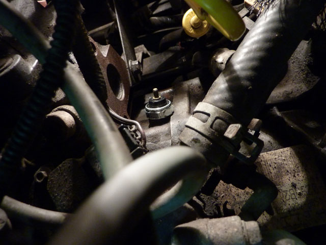

Сегодня загорелась лампочка давления масла. Горит, сука, так ярко! :evil: И не гаснет. Загорелась после кикдауна. Масло прозрачное, уровень чуть завышен. Что делать?
Пошел искать датчик давления.

если заглушить и постоять немного гаснет, то проблема как у меня валенок на маслоприёмнике оказался.
Re: Давдение масла
ford, спасибо! Не гаснет вааще гадина! Мне давно нужно снять поддон (сильно помят), но отпугивает ценник прокладки (1000-2200 руб). В общем: скупой платит дважды или вааще не платит :)
А датчик нашёлся на стыке двигателя (3.0) и коробки прямо под "хоботом", рядом со щупом АКПП. Вроде - исправный. И проводка тоже.

Дим, если проводка к датчику в норме, попробуй выкрутить датчик и на секунду завести - таким образом проверишь, качает ли масляный насос. Если при заводке не хлынуло масло, ставь на прикол и больше не заводи, если хлынуло - попробуй найти механический датчик и померять давление. В любом случае это опасный признак.

Угу. Жду напарника (чтоб кто нибудь завёл-заглушил). Пока все в разъезде.
Датчик выкрутил, резьба там 1/4 дюйма (водопровод, пневматика). Есть у меня такие штуцера - можно присоединить манометр. Заказал новый датчик и фильтр.

Зачем напарник? Достаточно стартер провернуть, провод выведи и всё. там надо то оборот колена сделать, будет понятно течёт или не течёт. Заводить даже не надо, можешь провод высоковольтный снять.

Датчик, кстати, без опознавательных знаков, номеров и т.д.
Плюс подаётся на лампочку, с лампочки провод идёт на датчик, а датчик замыкается на землю (когда нет давления). Как в каменном веке! Никаких комьютеров и систем динамического контроля :lol:
