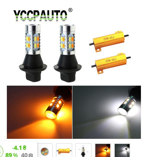

При заводке заводится, но включается иммобилайзер, глохнет, горит перечеркнутый ключ. и так пока посадил аккумулятор. Прочитал ошибки Р1260 двигатель заблокирован попытка угона (THEFT) задействован иммобилизатор автомобиля.
Как отключить иммобилайзер.???? Перед этим поменял лампы указателей поворотов на светодиодные с сопротивлением, подсевший аккумулятор... Вчера заводил с новыми лампами все было ОК. Сигнализация ставится и снимается без проблем

yavlad писал(а): 11 янв 2020, 15:35 При заводке заводится, но включается иммобилайзер, глохнет, горит перечеркнутый ключ. и так пока посадил аккумулятор. Прочитал ошибки Р1260 двигатель заблокирован попытка угона (THEFT) задействован иммобилизатор автомобиля.
Как отключить иммобилайзер.???? Перед этим поменял лампы указателей поворотов на светодиодные с сопротивлением, подсевший аккумулятор... Вчера заводил с новыми лампами все было ОК. Сигнализация ставится и снимается без проблемlampy.JPG
Вторым ключом попробовать надо, если заведется заново перепрописывать ключ. Если и вторым не заводится, я бы в сторону антенны имобилайзера копал и контактной её болезни. Указатели поворотов точно не при делах

Саша, с Новым Годом, счастья, здоровья!!! Спасибо, что отреагировал сразу, поддержка - нужна! Проблема решилась заменой аккумулятора, все стало на свои места. :drinks:
