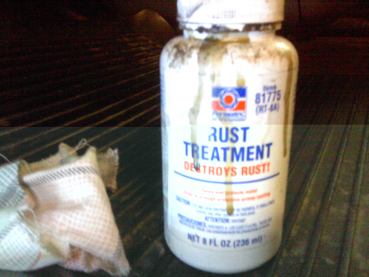

А это преобразователь. Run Way кончился осенью, флакон не нашел, скорее всего выбросил. Сейчас пользуюсь этим: Permatex. Номер, я так понимаю каталожный № 81775 (RT-8A)

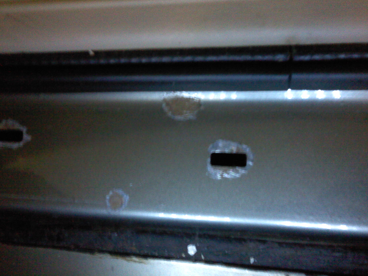

Вот так это выглядит через полчаса - фиолетовый цвет пленки это и есть преобразованная ржавчина.
Это тоже обработка.
Это тоже обработка.

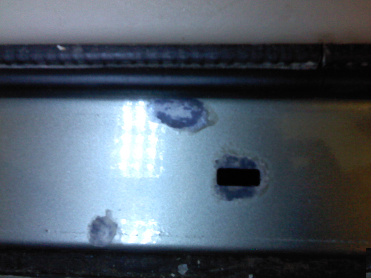

Обработал преобразователем.

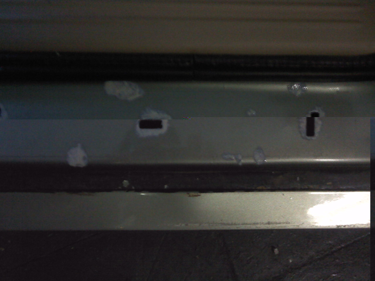

Заточил плоскую отвертку, аккуратно зачистил и вскрыл все пузыри.

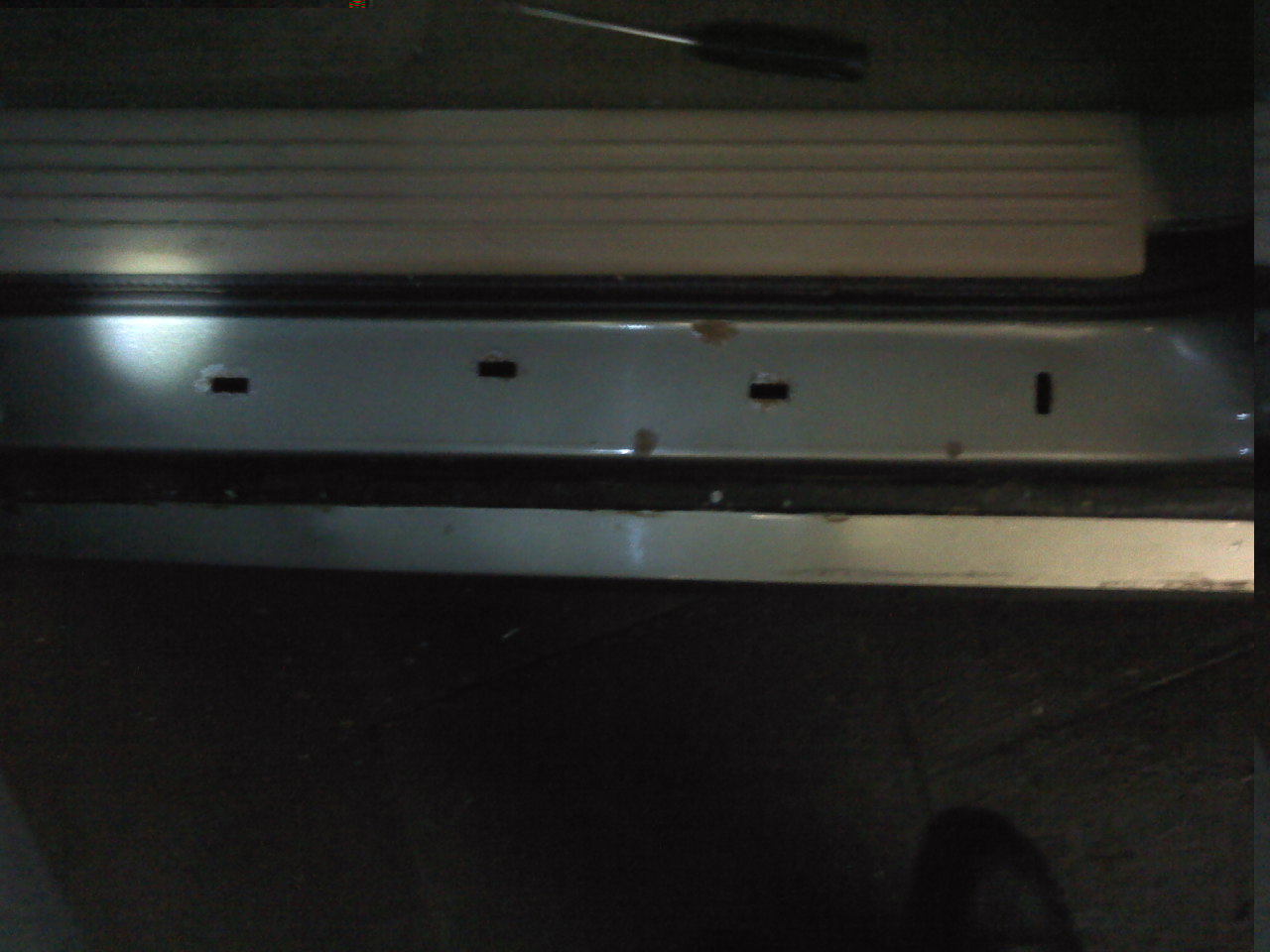

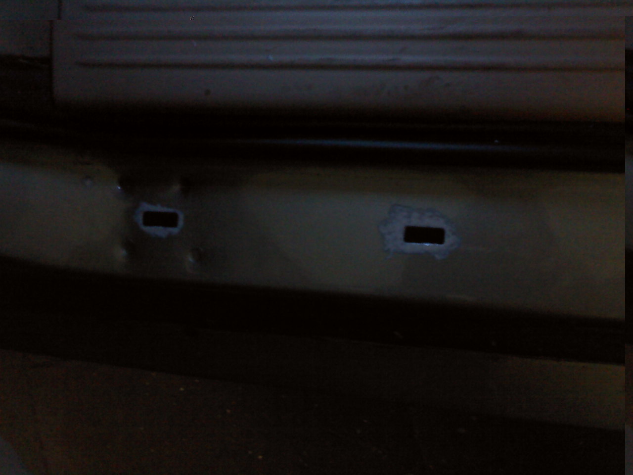

Снял накладку на порог со стороны водительской двери и вот что обнаружил.
