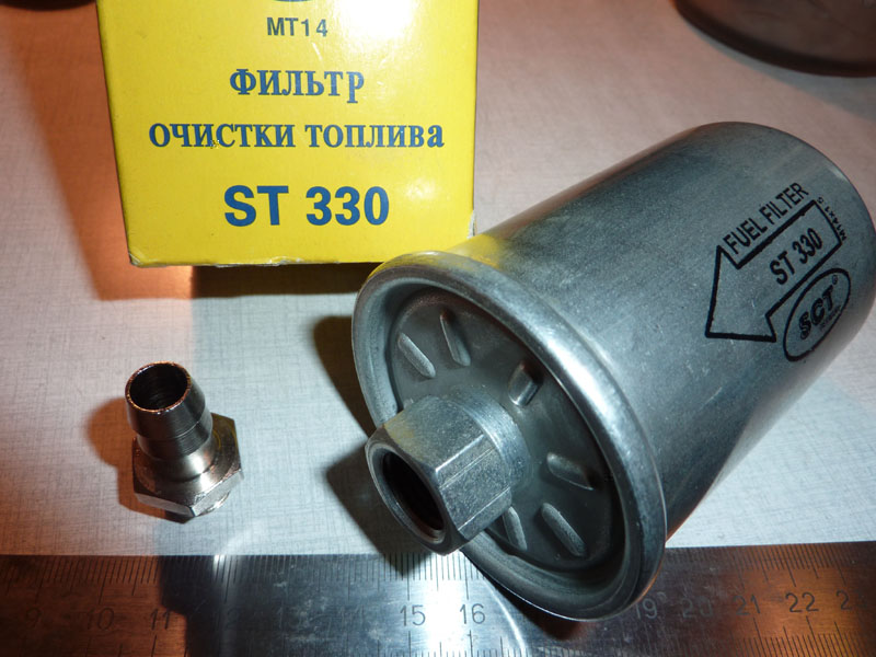

evgens, а что за фильтр? Какой? Куда? Где разместил?
А то купил Волговский, крутил-вертел. Никуда не встаёт.

evgens писал(а):Обычный топливный с виндстара
А не заузил ли ты магистраль? В этом фильтре, вроде, дырка маленькая. Как бы в рейке что-нибудь не выдавило.

rudy писал(а):А не заузил ли ты магистраль? В этом фильтре, вроде, дырка маленькая. Как бы в рейке что-нибудь не выдавило.
В какойто степени возможно магистраль и сузилась. Если это смущает можно посмотреть топливный фильтр от мондео 3 (2000-2007), вчера с отцом меняли, там вроде проходное сечение магистрали немного побольше будет. При работе ГУР в рейке возникает гораздо большее давление, если что выдавит то только при рабочем ходе, когда насос создаёт максимальное давление, ограниченное перепускным клапаном и управляющий золотник перекрывает сливную магистраль и всё давление воздействует на поршень, облегчая поворот руля. Если ГУР не работает (в смысле руль не крутиться, а двигатель работает) то в системе будет минимальное давление, т.е. жидкость просто гоняется по кругу в системе.

evgens, я думал както так:
фильтр жигулёвский (145 руб.) + два штуцера. Дырка у этого фильтра 9 мм, у этого штуцера 8 мм. Резьба на фильтре М14х1,5 , на штуцере 1/4 дюйма (закручивается, затем срывается). Штуцер с правильной резьбой и большим отверстием не могу найти. Нужен токарь.
