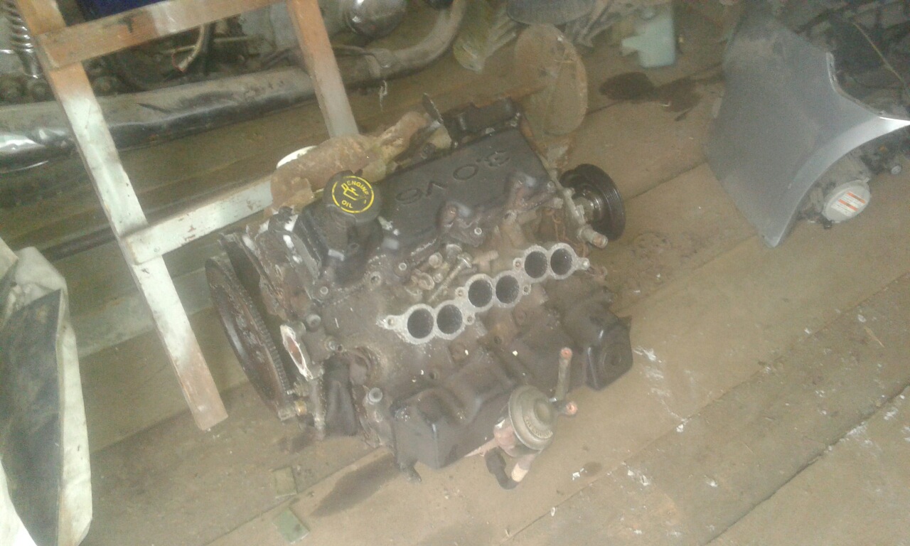

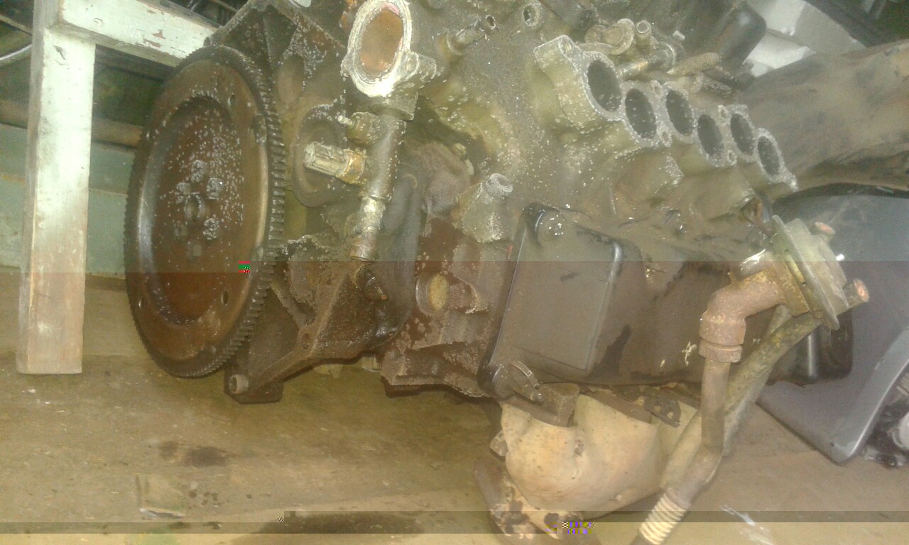

ввот еще предложили всю подкапотку за 30 к
блин бюсь брать продавец из перми
для чего разобрали двигун - говорит что коробас накрылся снимали таак
а мож врет и у него вкладыши провернуло?

Re: замена двигателя
Поддон скинуть пятнадцать минут делов. Смотреть на выкрашивание вкладыши ближе к маховику.
Вкладыши шатунные всёравно профилактически я бы заменил. Колпачки тоже.
Тридцатка имхо дороговато за кота в мешке.
И эта, на 3.8 и 3.0 коробас отличается малость.
