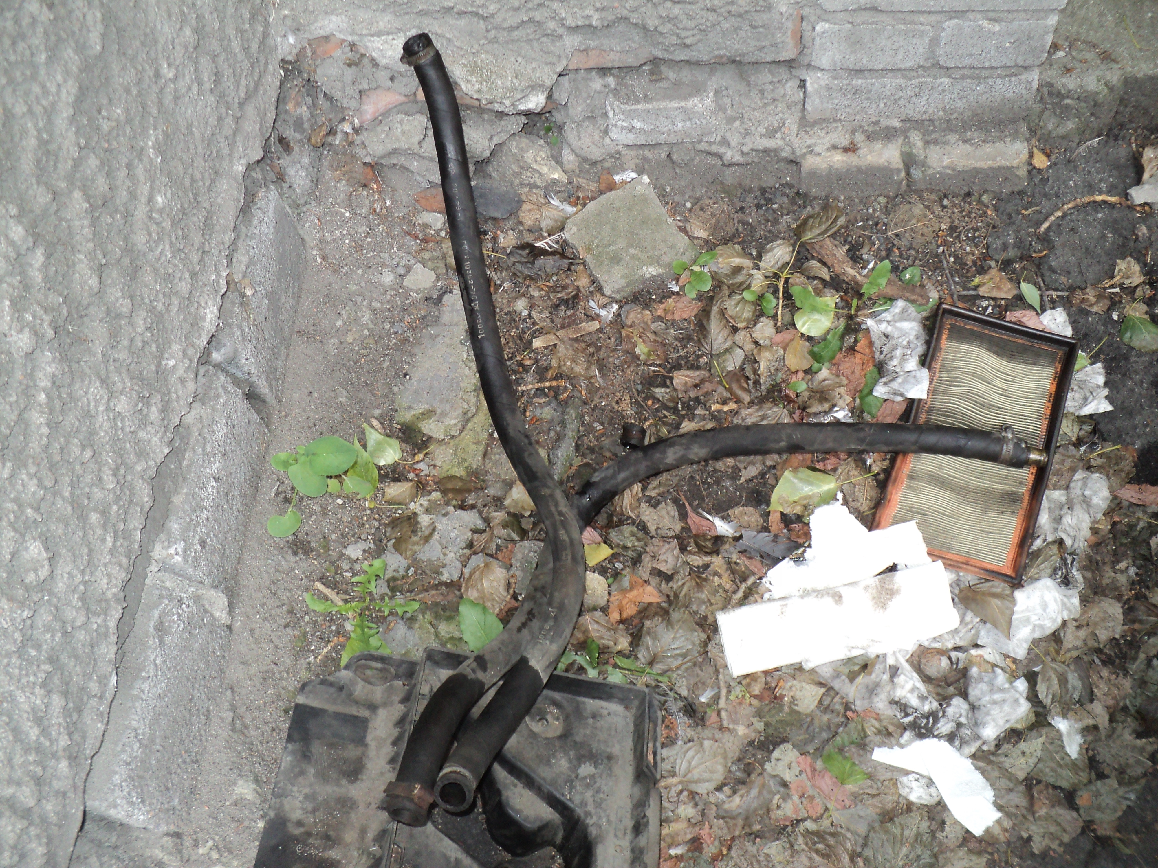

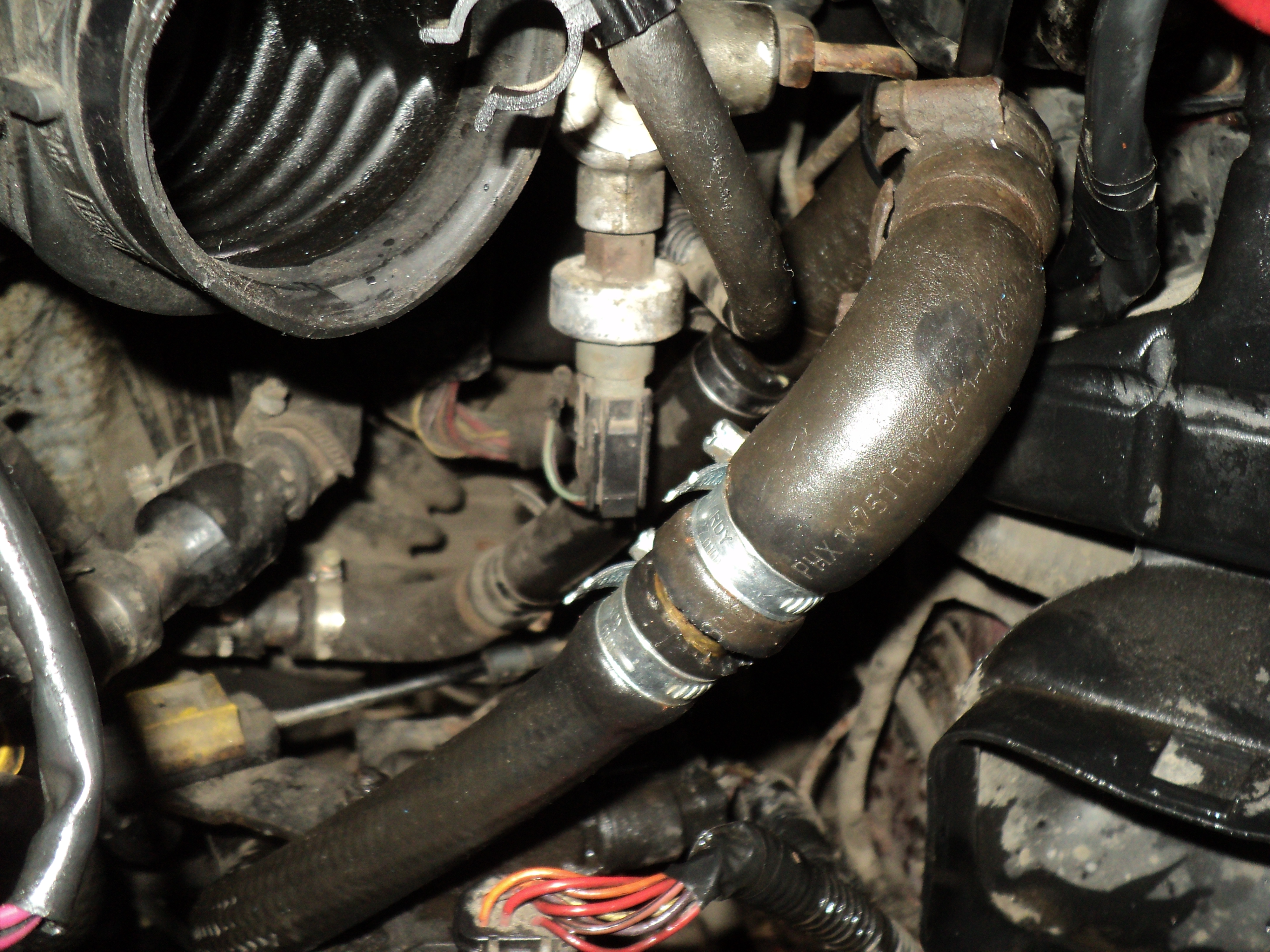

Ещё фотки.
Вот эти шланги ,я их демонтировал.
вот этот шланг шол от тройника,от корпуса термостата и был удленнён метра на полтора и засунут под крыло к бамперу.Был закольцован и возвращался опять к тройнику.Для чего это было сделано?,или это просто колхоз?
Re: Подгазовывает мотор
Колхоз
Толя 71
Сообщения: 149
Сообщение Толя 71 »
Ну вообщем я его убрал,ноинтересно для чго это было сделано.А егр у меня полностью ампутирован и заглушен,стоит пластина.Поэтому наверное и горит чек.
Думаю, что это был подогрев ОЖ в морозы.
