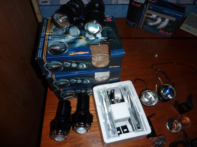

Угу. Уже купил модули. Друг в Шереметьево спиндил для меня поликарбонатное "стекло"(надеюсь, на безопастности полётов это никак не скажется ;) ). Снял фару-депо и сжег её в духовке (хотел снять "стекло") :(
Начну по порядку. Машина у меня ночная (днём ездить по Москве и области нереально - пробки). А ночью надо ездить со светом, а по новым ПДД - и днём.
Мне надо:
1. Ставить разгрузочные реле на ближний и дальний свет (чистка обоих выключателей света ничего не дала, свет гаснет и зажигается самопроизвольно).
2. Ставить новые фары.
3. Ставить дополнительные фары (например, ПТФ).
Сотворить новую электропроводку с реле для меня - не проблема. Поставить ПТФ - это летом, лёжа на травке (хочу воткнуть их в нижнюю часть бампера). А вот с покупкой новых фар - проблемка. Фордовские - по 8000-9000 рублей. Депо (не уверен что это мне надо) - по 1600-2500 рублей, но нет в наличии в Москве правой фары. И ещё под Депо мне надо будет докупать лампы HB5 и разъёмы к ним, лампы в поворотник + разъёмы к ним (машинка у меня европейская, разъёмы/лампы - европейские).В общем, бюджет растёт, а свет всё равно получается хреновый.
Можно ли вставить линзы в наши фары?
http://off-road-light.ru/index.php?opti ... &Itemid=64
http://bihalogen.ru/page.php?40
http://shop.avto-oko.ru/collection/Пример-категории
http://www.al999.ru/catalog/level/28324
Хочу вставить линзы с галогеном (ксенон не хочу), но стекло фары должно быть не рифлёное (ford прав!). Снимать стёкла, полировать изнутри :shock: (Саш, а почему нету смайлика с ж.опой? Можно без глазок). Или гнуть (формовать) новые стёкла из поликарбоната :shock: . Сделать линзованные (Hella) фары "под ключ" - 15000-30000 рублей. Я не "тяну". А вот если китайские модули взять (Pro-Sport, Autocraft и т.д.), да самому помучиться?
Или китайские ксеноновые би-модули (ближний/дальний переключается шторкой с электромагнитом).

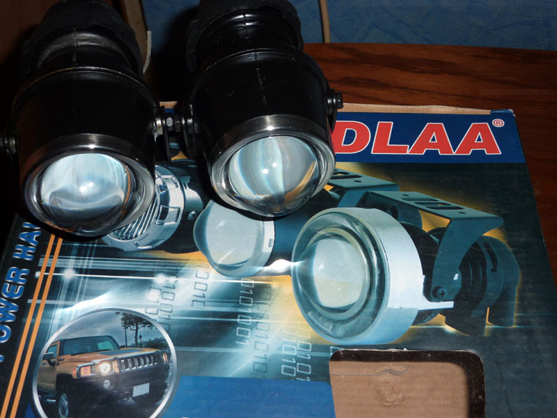

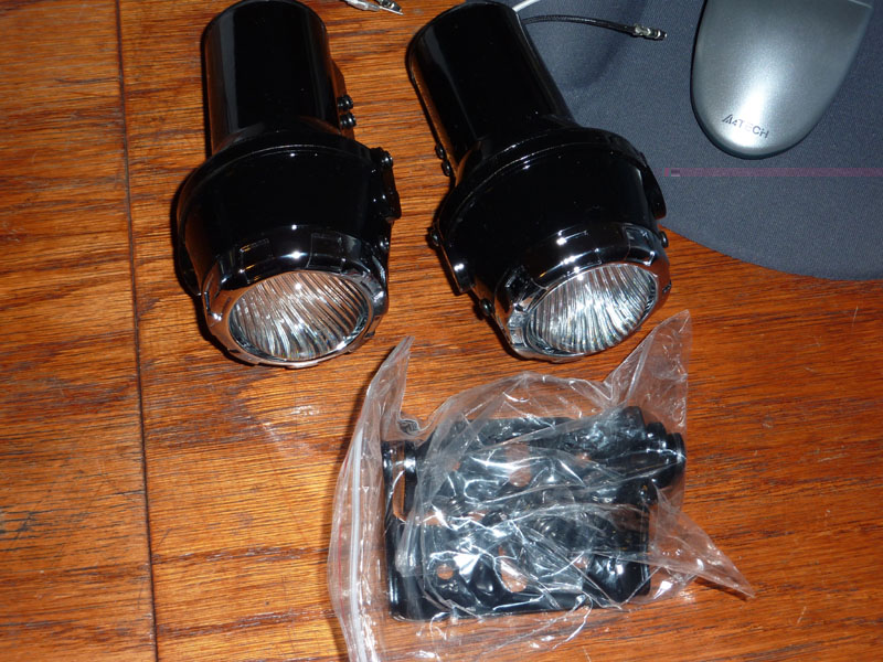

Короче, объездил местные рынки и магазины. Поговорил с продавцами (уговаривают купить Hella). Подержал в руках разные модули. Разницы между Хеллой и китаем не увидел (кроме надписей и цены). Случайно попал в Южный Порт. Разговорился с одним продавцом (хорошо по-русски говорит, грамотно про свет рассказывает). Купил у него 4 комплекта ПТФ-ок китайских DLAA (что-то мне это напоминает :) , наверно PIAA).
Купил два комплекта по 1000 рублей
один комплект по 1000 рублей
LA1696 дают очень сильный свет с чёткой свето-теневой границей (попробую переделать шторку под ближний свет). Пробовал пока только дома на стене и потолке. Притащил домой депо-фару. По ощущениям, депо даёт света раз в пять меньше.
LAV1012Е - то же самое, но свет более размытый, мягкий как у Hella MicroDE (видимо, из за рифления на линзе). Это - противотуманка 100%
Отражатели немного кривоватые, как у Депо. Линзы, вроде, стеклянные. Эти линзы бывают разных цветов (белый, жёлтый, голубой, дымчатый, радужный и т.д.) К ним продаются (по 100 руб) "ангельские глазки" тоже разных цветов.
Месяц думаю как всё это закрепить (разместить) в фаре. Слесарь-то из меня никакой!

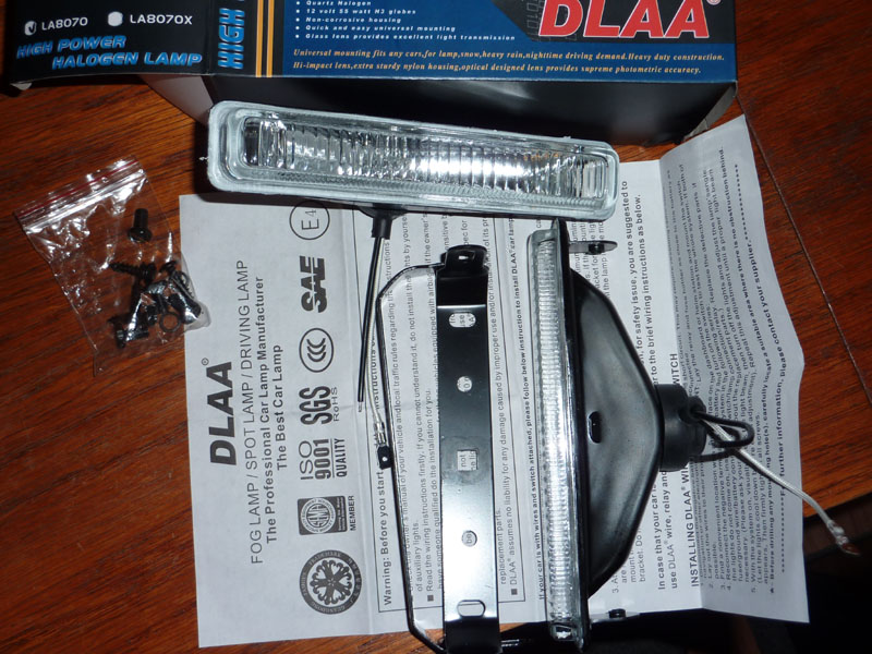

один комплект по 500 рублей, для Дневных Ходовых огней
