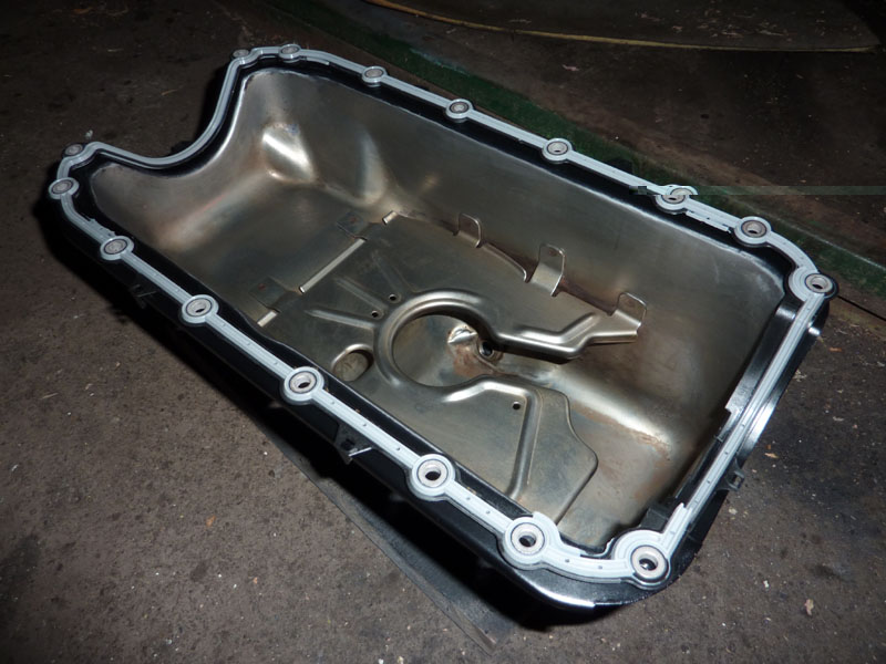

Приехал сегодня в Канаду Моторс за прокладкой, а прокладку с поддоном кто-то уже купил сегодня или вчера. Продавцы удивлены: -"Поддон валялся два года - никому не нужен. И вот в один день сразу два покупателя! И именно на Виндстар 3.0 ". Пришлось покупать Фордовский набор нижних прокладок и сальников за 2200 руб. А поддон - чистиь. Только там у меня не валенки, ford, там - асфальт, вмятина в районе маслозаборника, ситечко забито песком.

Отмыть нереально. Там зачем то пластина вварена. Делит поддон на два уровня. В нижний отсек (где всё дерьмо) щётка не пролазит. Купил набор карщёток разных, и теперь я не женщина - я посудомойка
Учитывая стоимость карбклинеров, растворителей, испорченного маникюра
и т.д. есть смысл поинтересоваться стоимостью нового поддона.
Вмятину попробую завтра поправить.

Дык а если сварку высверлить, а потом по новой заварить? Какая там конструкция? Поддон ведь стальной, не алюминиевый, проблем со сваркой быть не должно.
Такой фот я маньяк, чуть что сразу болгарка и сварка, если по-хорошему не получается.

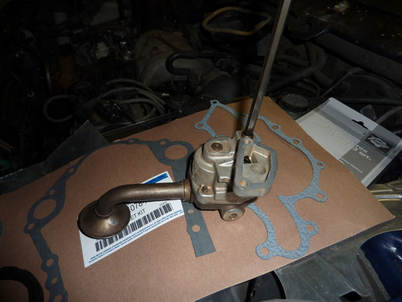

Aleksandr, ford, спасибо! Всё отмыл, отстучал, покрасил, собрал, завёл. Лампа погасла, пока не горит. Пока не ездил. Подсекает глушитель (штаны) - не встаёт на место (обламал шпильки на коллекторе).
P.S. Прокладка поддона - металлопластиковая с защёлками
. Пристёгивается к поддону.
