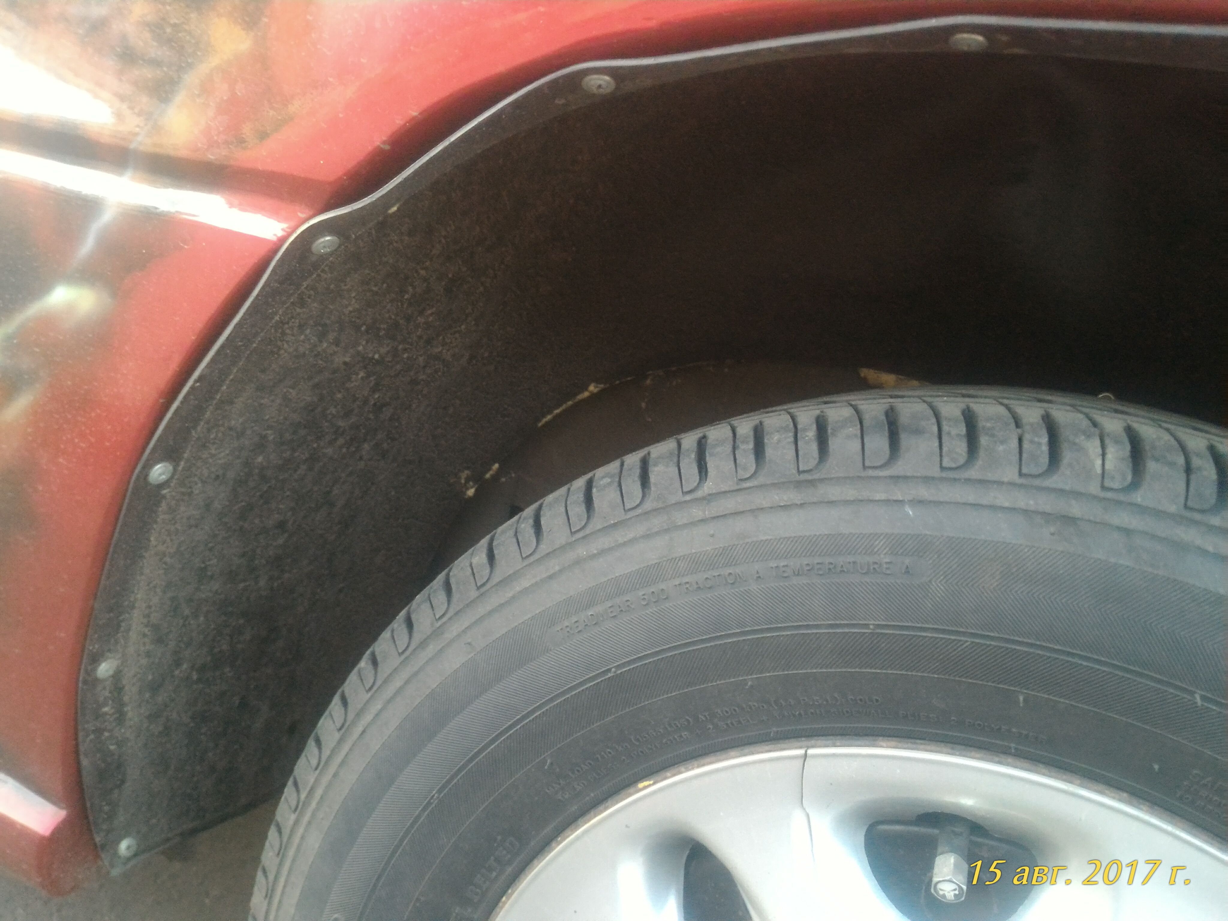

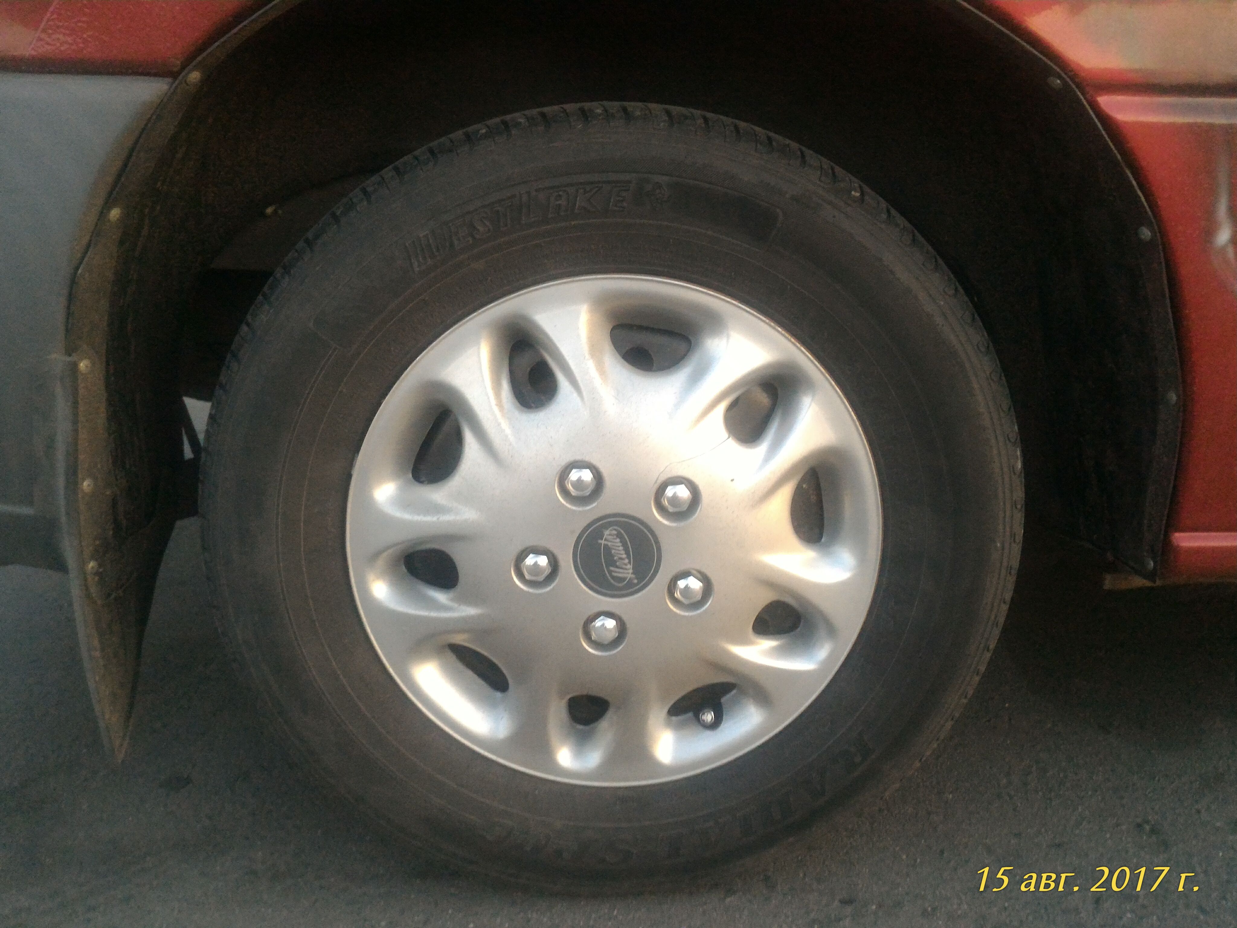

ЛЕОНИД писал(а): 07 авг 2017, 21:43 На днях поставил задние подкрылки от транзита. (Похоже отечественные за 1200 пара)
по крылу встали как родные, а вот до внуртеней стенки натягивал. Узкие подкрылки.
Но цель достигнута. Еще и брызговик приладил

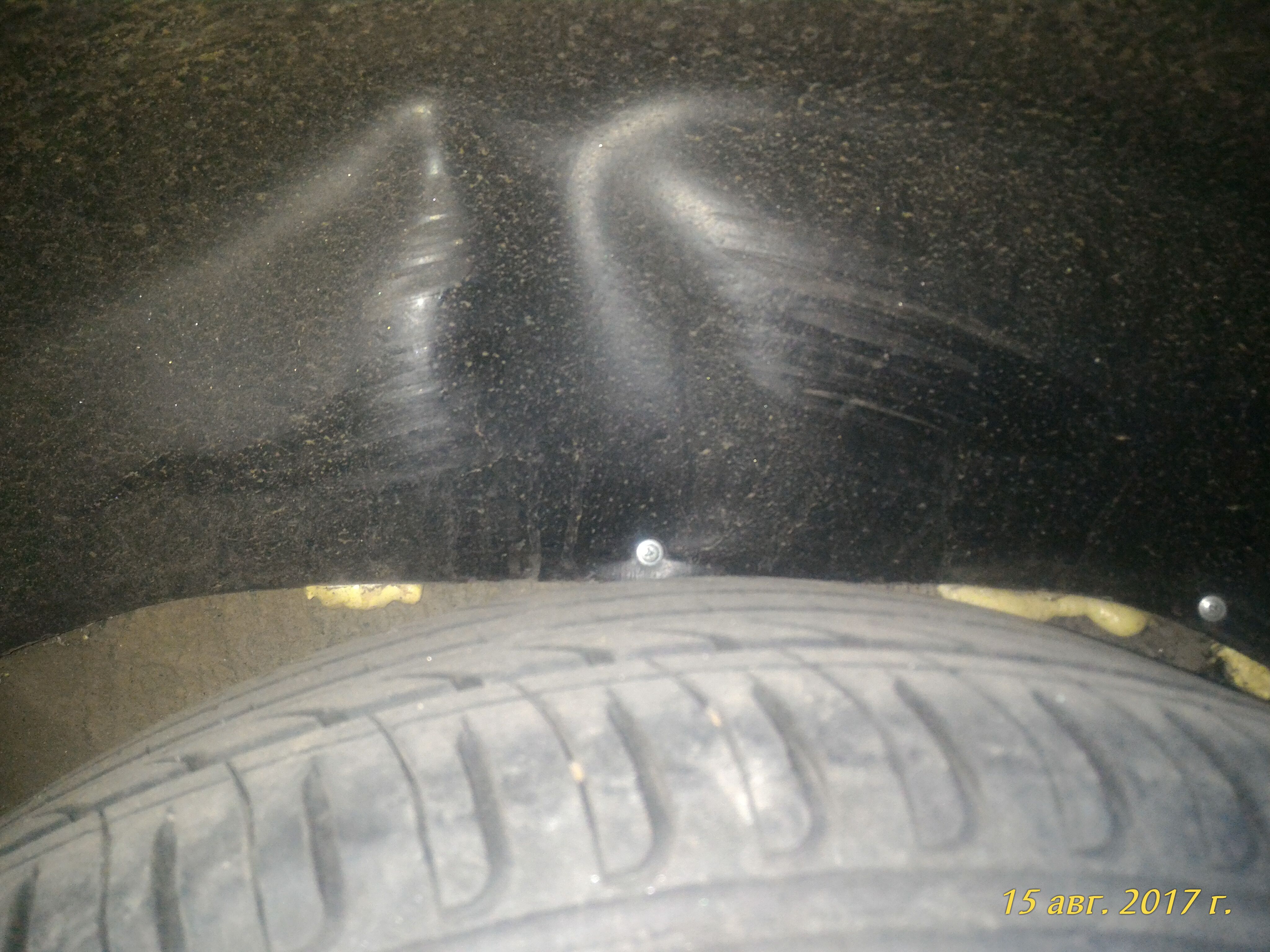

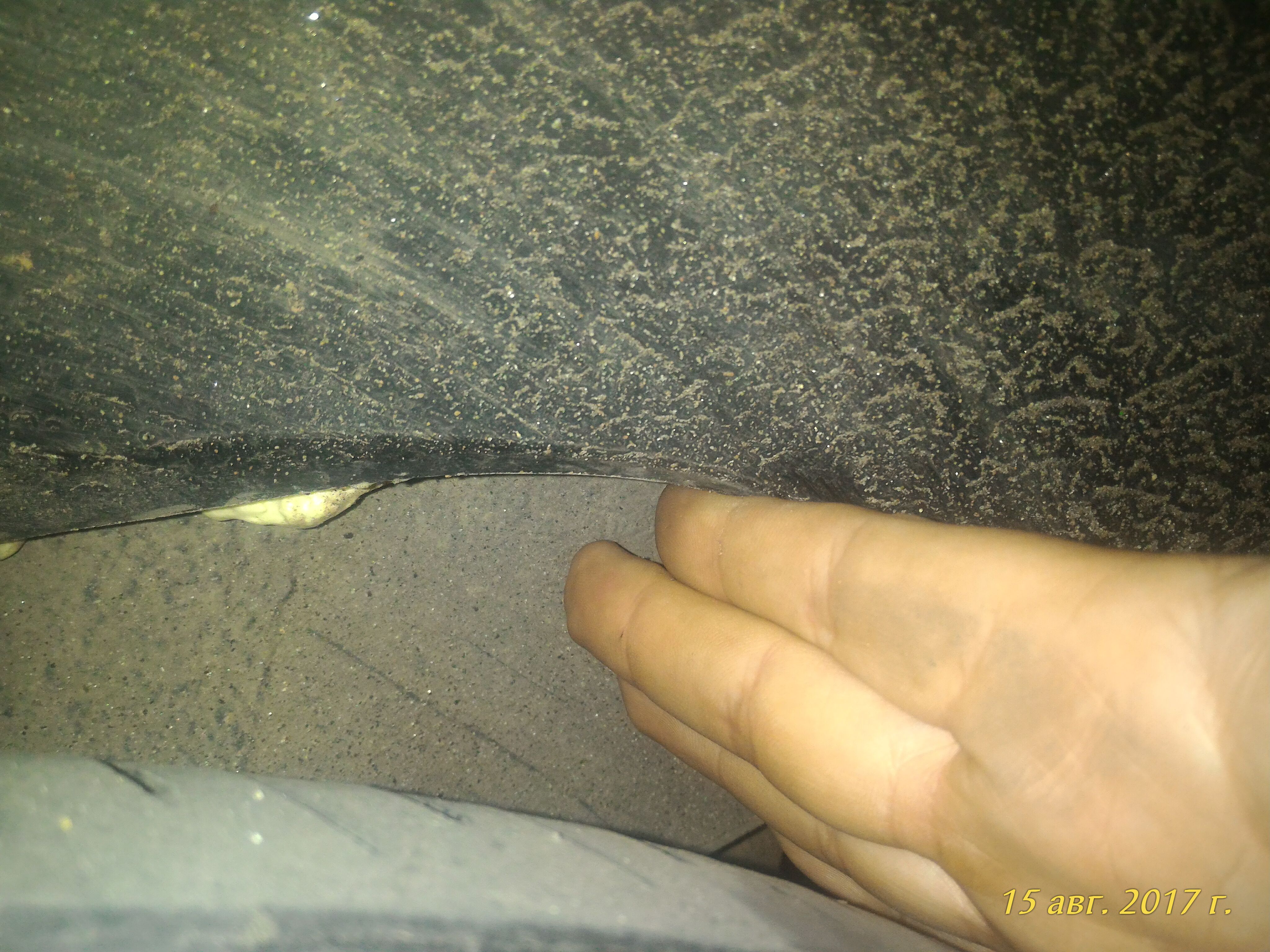

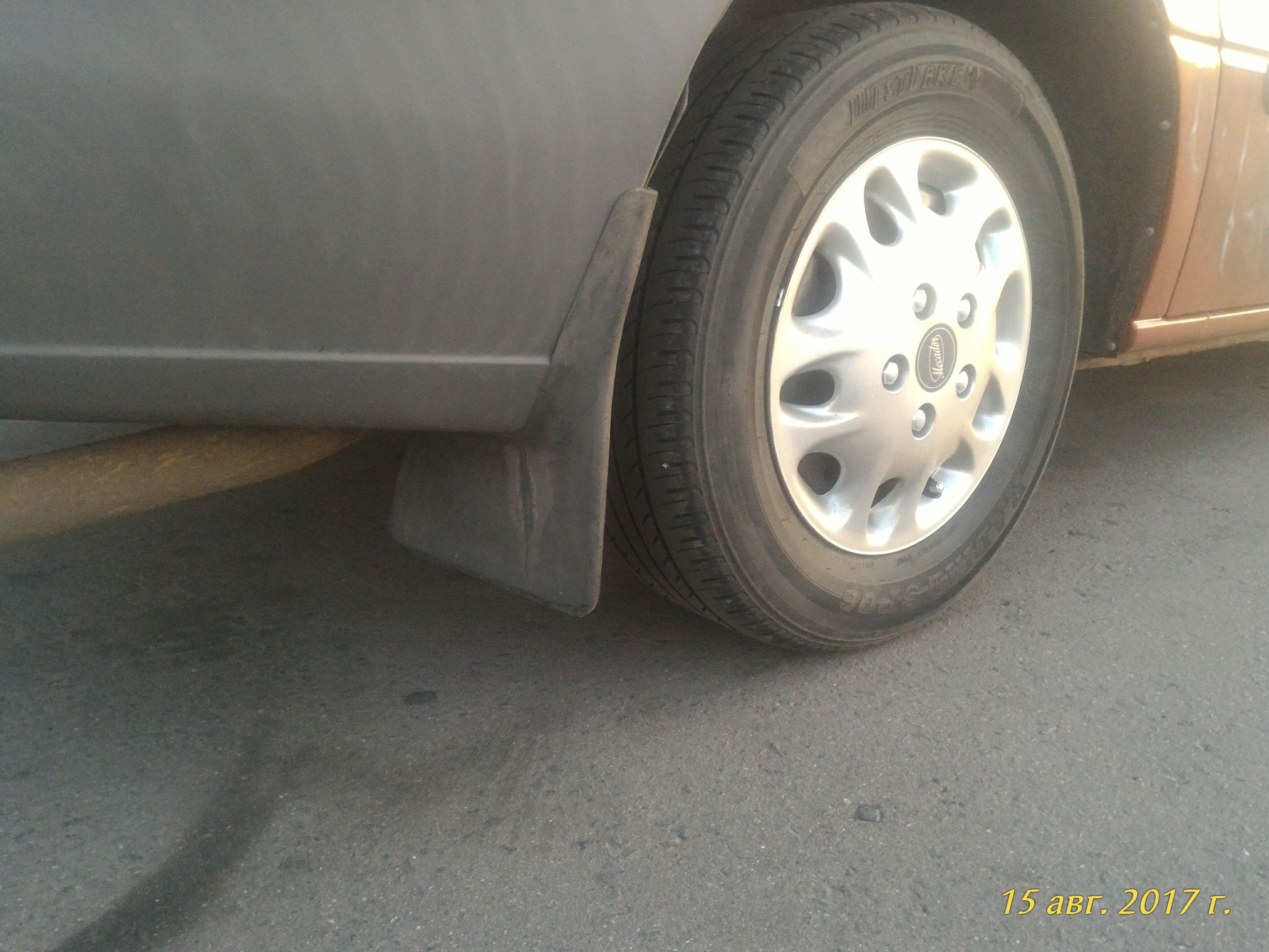

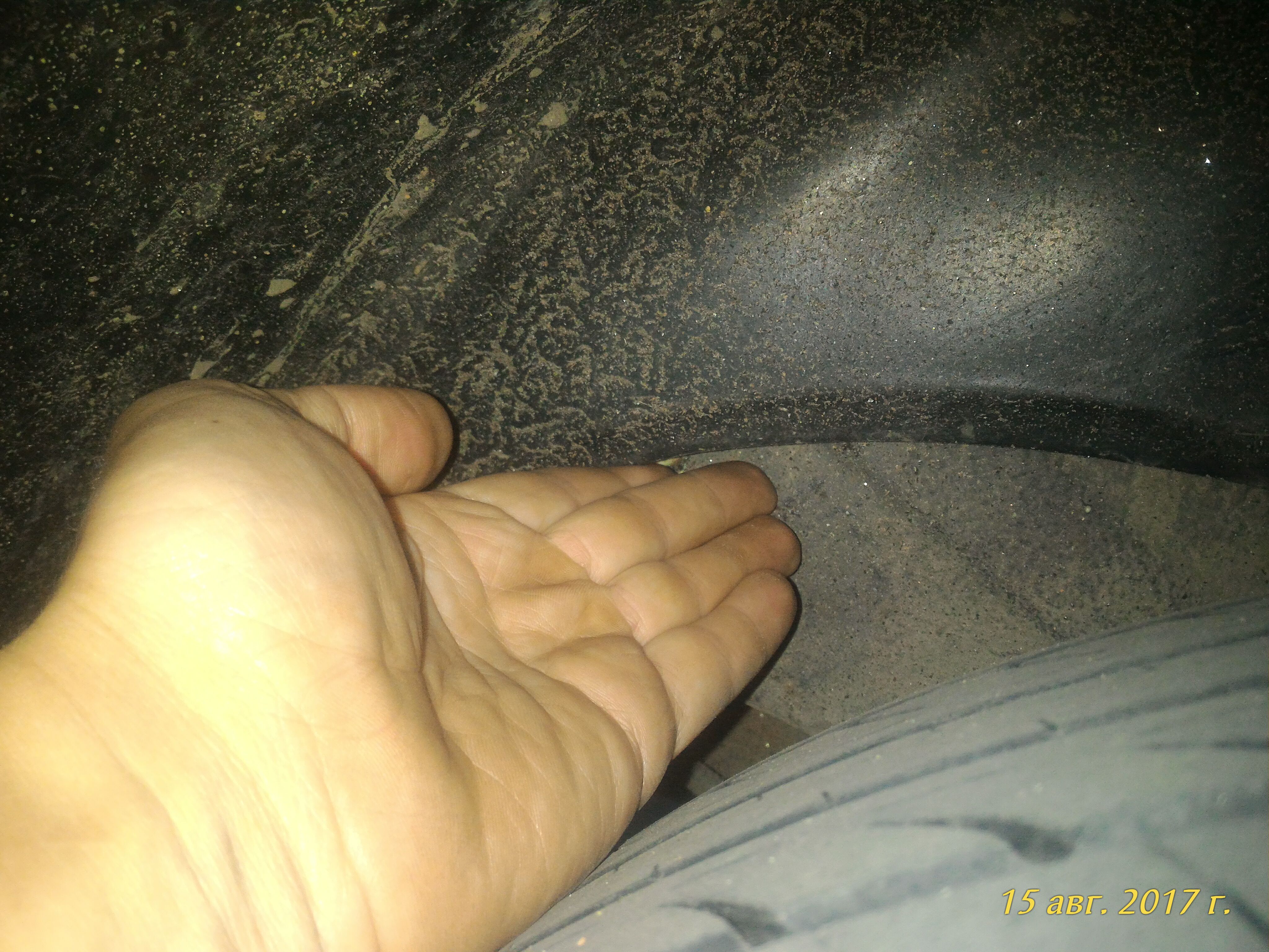

Raoul Duke писал(а): 15 авг 2017, 01:10
Если можно фото в студию :hi:
фотограф с меня еще тот. Надеюсь видно будет.
Ездил загружененный металом, немного на больших ямах зацепил подкрылки.
Единственное я срезал заводское литье подкрылка (типа брызговик) сильно выпирал наружу, а вниз не тянул. Потому поставил резиновые.
Гонял по полям и пыли на заднем стекле практически не было. В отличие езды без брызговиков, пыль лежала на бампере сантиметровым слоем. (По крайней мере я себя так утешаю) слякоть наступит, тут и проверю по полной
Re: Подкрылки.
Чета не совсем встали особо по крылу :|

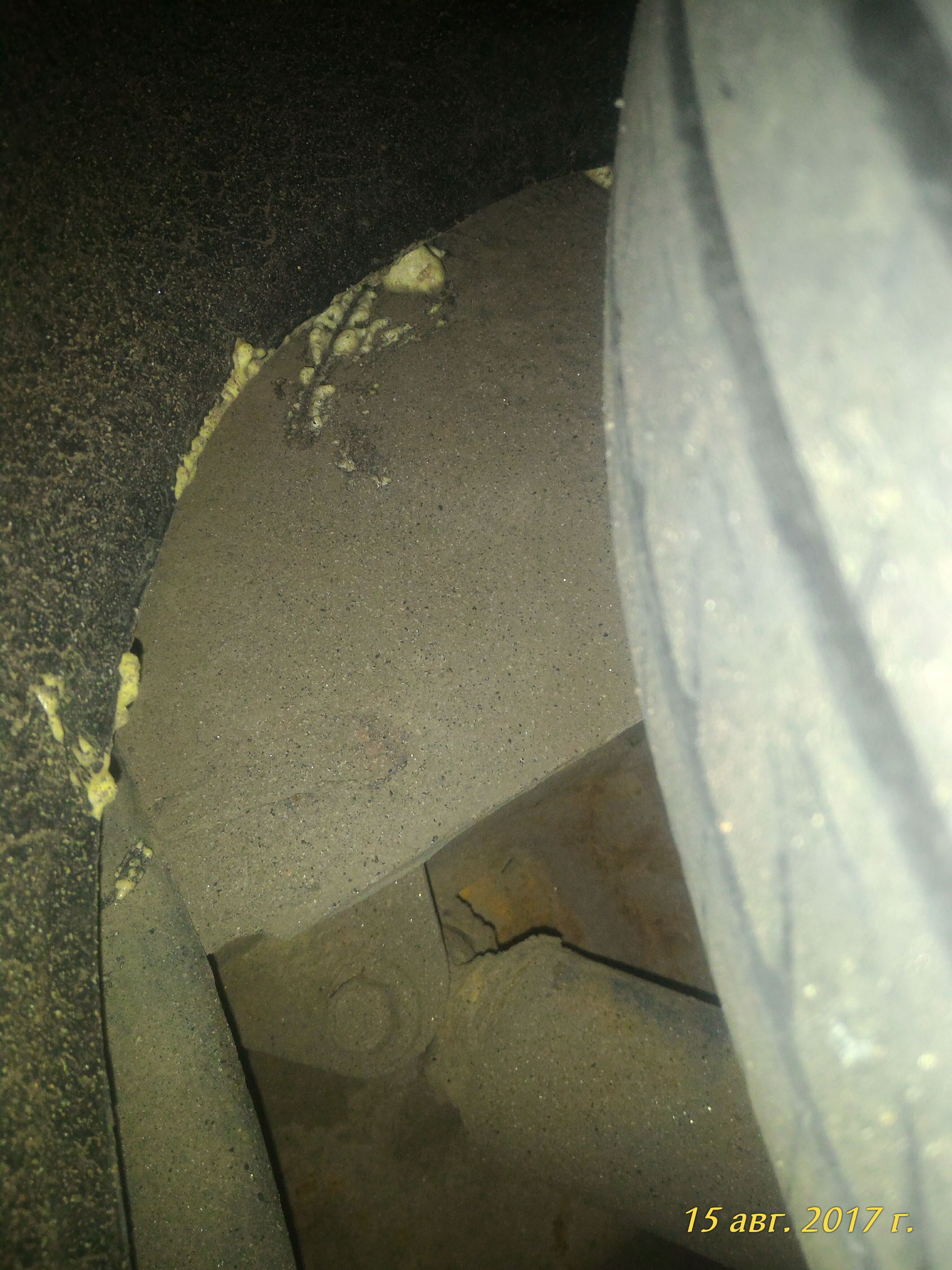

Re: Подкрылки.
пену зря использовали...

Re: Подкрылки.
Сообщение nik-ace »
да и саморезы в металл тоже не айс
