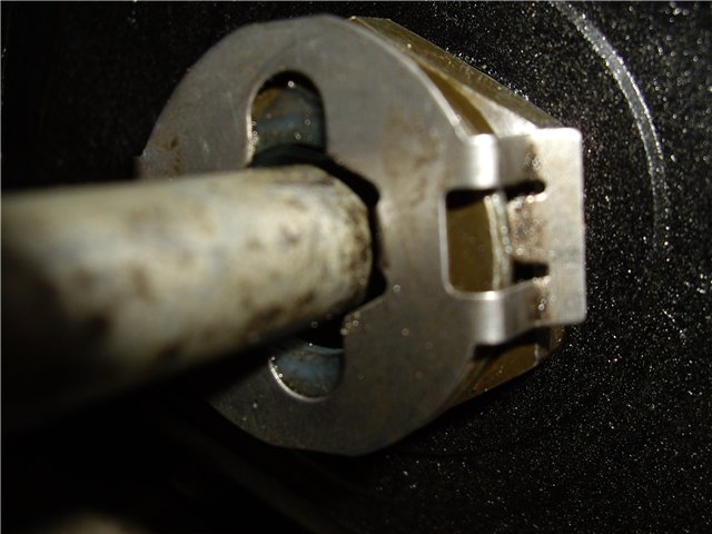

ребят, тут еще проблемка нарисовалась, вот уже чуть больше месяца с момента ремонта коробки прошло и теперь появились толчки когда подъезжаю к светофорам, ну или то бишь торможу практически до полного стопа, а конкретнее когда происходит переключение со 2 на 1, все остальные передачи как вверх так и вниз переключаются плавно и четко за исключением 2-->1, что это может быть? уровень масла в норме, кстати попутно хотел спросить, у меня на радиаторе сверху шланг от коробки (на картинке голубым обозначил) начал сочить, точнее не сам шланг, а в месте соединения, на схеме вроде какой то штуцерок, а на самом радиаторе стоит вроде бы какой то соединитель, который вроде можно открутить, может кто уже лазил туда, знает как устроено и что может сочить? сделал еще фото самого шланга

Я менял эти штуцера, и на радиаторе и на коробке, прямая и обратка. Штуцеры можно осторожно выкрутить самому, но опасно если прикепели могут при откручивании повредить радиатор Как устроены, в нутри штуцера пластиковая вставка, как улипса-шланг держит, и еще маленькое колечко резиновое прокладка. у меня кажись есть штуцер который к радиатору, в хорошем состоянии,- могу подарить, но как передать, я в Москве живу?

eternal писал(а):ребят, тут еще проблемка нарисовалась, вот уже чуть больше месяца с момента ремонта коробки прошло и теперь появились толчки когда подъезжаю к светофорам, ну или то бишь торможу практически до полного стопа, а конкретнее когда происходит переключение со 2 на 1, все остальные передачи как вверх так и вниз переключаются плавно и четко за исключением 2-->1, что это может быть? уровень масла в норме, кстати попутно хотел спросить, у меня на радиаторе сверху шланг от коробки (на картинке голубым обозначил) начал сочить, точнее не сам шланг, а в месте соединения, на схеме вроде какой то штуцерок, а на самом радиаторе стоит вроде бы какой то соединитель, который вроде можно открутить, может кто уже лазил туда, знает как устроено и что может сочить? сделал еще фото самого шланга
Подобная течь,как мне сказали,происходит из-за некачественных кольцевидных прокладок.В "Канаде" есть прокладки,при покупке лучше взять образец для сравнения. :geek:

petrsoft писал(а):Я менял эти штуцера, и на радиаторе и на коробке, прямая и обратка. Штуцеры можно осторожно выкрутить самому, но опасно если прикепели могут при откручивании повредить радиатор Как устроены, в нутри штуцера пластиковая вставка, как улипса-шланг держит, и еще маленькое колечко резиновое прокладка. у меня кажись есть штуцер который к радиатору, в хорошем состоянии,- могу подарить, но как передать, я в Москве живу?
насчет передать это не вопрос в принципе, я буду в Москве, точнее под Москвой в обухово на 44 километре примерно с 1 сентября на 2 недели, теперь там буду работать, только вопрос - прокладочка с ним вместе или отдельно надо будет искать? и еще вопросик, сложная процедура замены этого штуцера? я просто еще юру на угрешке спрашивал, он сказал что штуцер есть, но работа займет весь день, якобы это тот еще еб%торий, правда ли это?
