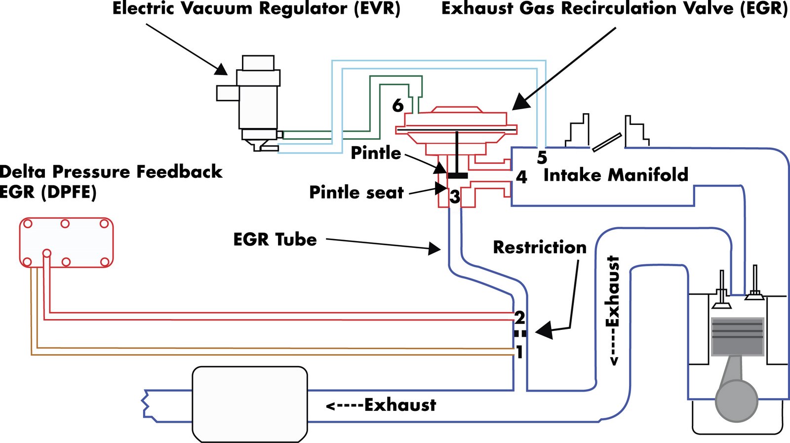

парни нарисуйте как правиьлно заглушить клапан и чтоб система думала что все ок
я где то читал нужно просто трубкки тонкие переекинуть и будет все хорошо
Re: Глушим ЕГР

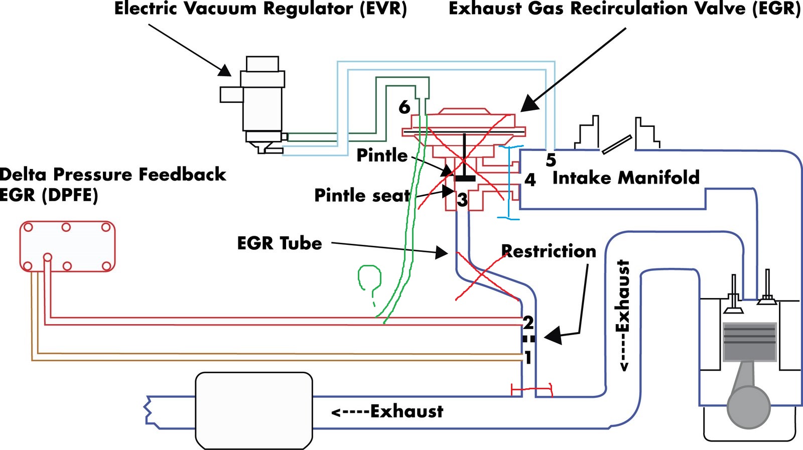

то, что красным, можно полностью демонтировать, а вакуум, который шел на клапан, пустить на тонкий штуцер датчика dpfe
Последний раз редактировалось eternal 10 сен 2017, 00:39, всего редактировалось 1 раз.
Re: Глушим ЕГР
а знак вопрлоса я так понимаю вы не знаете на какую сторону одеть?
Re: Глушим ЕГР
ну да, в общем на тонкий) со второго шланг можно совсем снять, кстати датчик этот таким образом намного дольше проживет
Re: Глушим ЕГР
спс буду пробывать

если правильно глушить, чека не будет
Re: Глушим ЕГР
eternal писал(а): 20 апр 2017, 12:01 если правильно глушить, чека не будет
может и есть способ, но не встречал таких спецов
