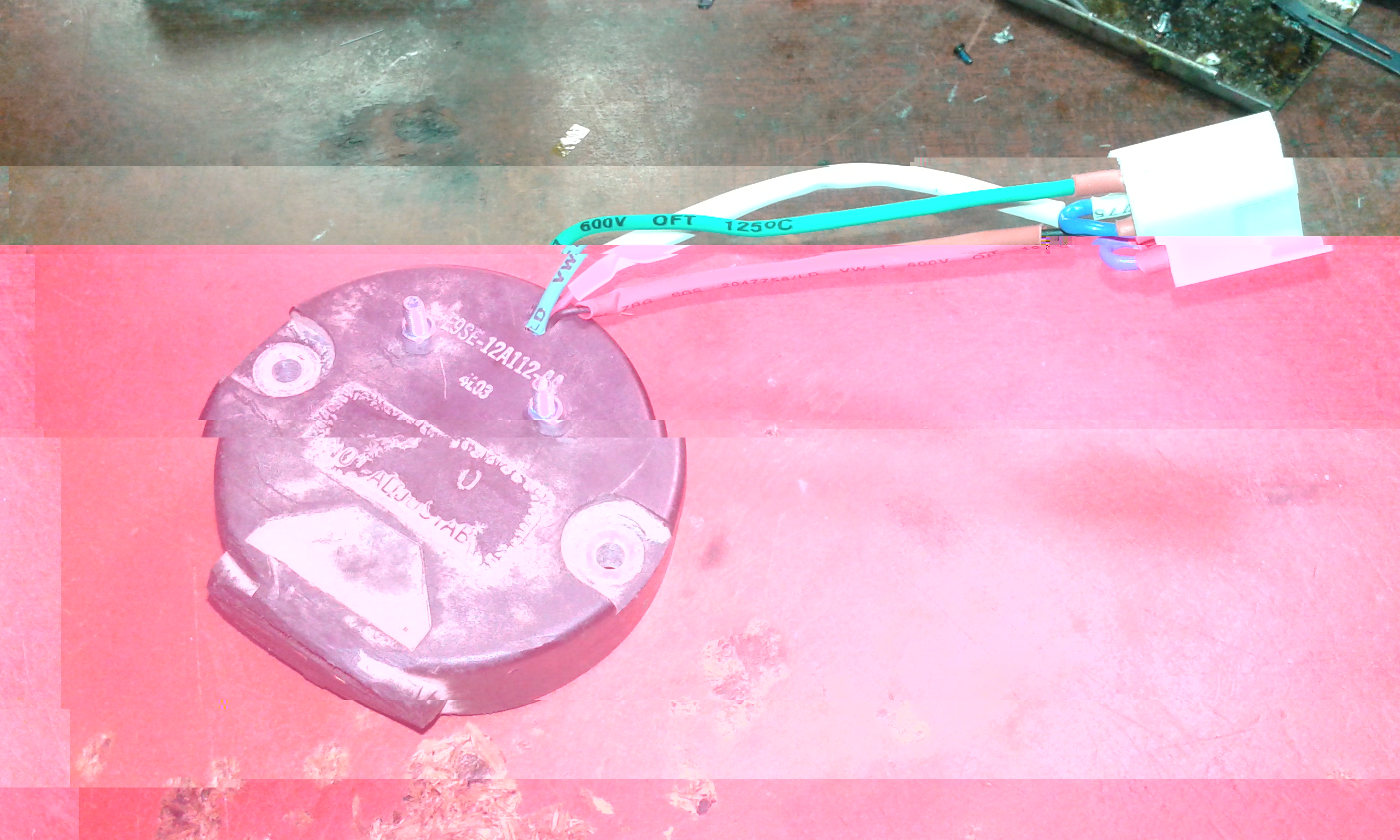

Re: срочно нужна помощ
решил сегодня поэксперементировать с датчиками
вобщем снял я свой нерабочий (машина едет также) подключил плюс 12 как по распиновке выше
тестером мерю на сигнальном тоже 12 вольт !! значит пробитый
подключаю к новому вазовскому на сигнальном проводе нет напруги тогда отверткой загораживаю магнитик и вуаля! 0.5 вольта!
конечно нужен скорее всего осцилографом смотреть но и так понятно что высокая присутствует значит рабочий датчик
приступил к сборке позже фотки выкину
подготовка
буду ставить на противоположную сторону соответственно кагда буду ставить переверну его и выступ срежу
собрал датчик сегодня буду ставить на авто
