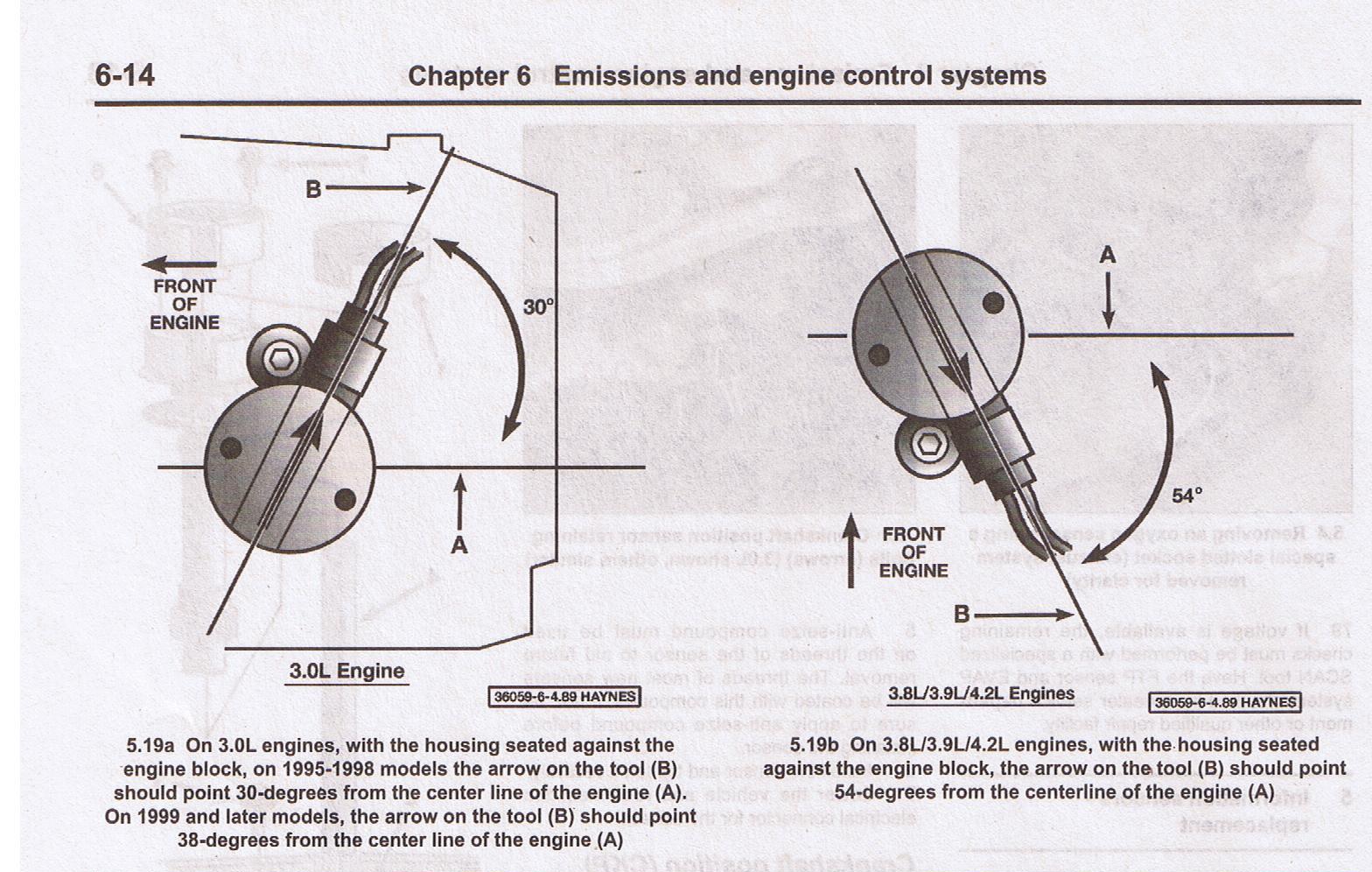

Re: Подгазовывает мотор
если датчик распредвала неправильно выставлен, такое может быть
Толя 71
Сообщения: 149
Сообщение Толя 71 »
Как проверить и как правельно выставить?
для этого специальная приблуда нужна, но можно и без неё, по картинке выставить поршень первого цилиндра в вмт, выставить синхронизатор, на котором стоит датчик на 30 градусов относительно центральной линии двигателя
