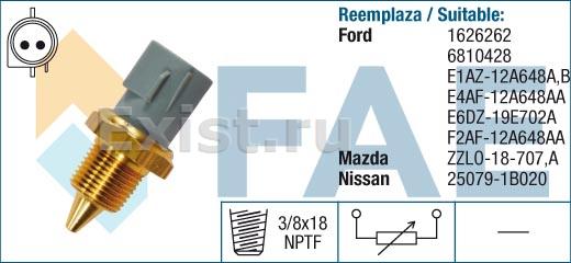

Ты мерил двухконтактный датчик над термостатом? Таких у меня два (один Миши, другой Саши). Оба исправные. Вот лежит на столе (температура ок. 18 градусов), измеряю сопротивление - 38,8 кОм. Может, тебе их почтой выслать (к Сергею в Брест шло две недели)? Или к полякам обратиться, если в Украине нет.
Датчик откручивается высокой (глубокой) головкой на 25 мм. Головкой на 27 мм - отламывается пластик. Резьба 3/8 дюйма, на конус, уплотняется герметиком (фиксатором).
Каталожные номера датчика:
Ford F2AZ 12A648 A
Motorcraft DY 681
Ford 6 810 428
Fae 33430
Standard 55507
Jp Group EP1832
Commercial ignition XEMS71
Meat&Doria 82068
Beru 0 824 121 076
Цена в белокаменной - от 8 до 80 $

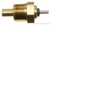

Дим, у меня одноконтактный. Расположен на нижнем отводе трубки термостата. Да я в принципе не искал, но думаю найду, знать что искать :)

Там два датчика стоит. Один двуконтактный, один одноконтактный. Двуконтактный по идее включает вентилятор, одноконтактный показывает стрелку.

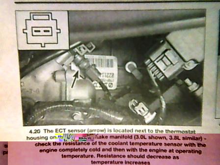

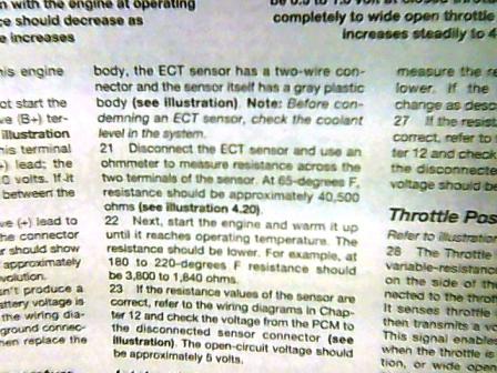

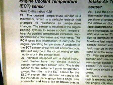

Мужики, спасибо за советы!!! Без них,.... ну сами понимаете. В книге на машину, изображен двух контактный датчик, полез под капот, а там одноконтактный. И в книге, упоминается только один температурный датчик ОЖ. И сопротивление в книге дано, что при 18 градусов цельсия, сопротивление должно быть 40,5 Ком, при 0 - 65,8 Ком. А при измерении при 0 градусов 40 Ом. . Да, надо поискать на одноконтактный параметры, так,как могли его зашунтировать.
