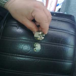

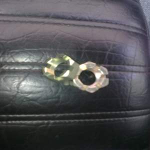

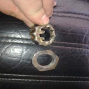

гайка на ступицу( задняя, тормоза дисковые) от Волги или Соболя( корончатые, соболевская повыше) 20 руб за штуку, в Канада моторс 360 и в наличии нет.Как фотку втавить? :shock:
волговская и соболевская гайки
оригинальная гайка с короной
